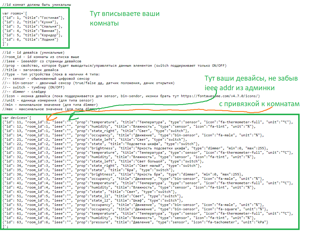

Это вообще первые уродливые версии были)) сейчас многие пользуются той, что в конце. Там 1 раз настроить под себя, и всё само работать будет на сокетах.
Если бы знать как и что нужно настроить
А что не понятно то? Вы ссылку открывали, которую я дал? Берёте, проходите по ссылке, копируете всё, вставляете в ui.html. Далее внутри есть описание. Настраиваете комнаты и устройства прописываете
Страничка работает как на компе, так и на телефонах
