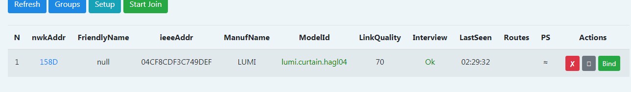

Шлюз не видит Livolo Wall switch? Что в логах , я не понимаю(
[15:23:31.594] [MQTT] Send HB (202) {"Uptime":12728,"UptimeStr":"03:32:08","IP":"192.168.0.132","RSSI":"-61","Version":"2020.02.07d1","FreeMem":113628,"memoryUsage":1008,"LastRxTS":60,"LastTxTS":60,"log_level":"debug","permit_join":false}
[15:22:31.594] [MQTT] Send HB (200) {"Uptime":12668,"UptimeStr":"03:31:08","IP":"192.168.0.132","RSSI":"-51","Version":"2020.02.07d1","FreeMem":110340,"memoryUsage":1008,"LastRxTS":0,"LastTxTS":0,"log_level":"debug","permit_join":false}

Re: SLS ZigBee Gateway
Ливоло вроде не умеет быть роутером. Если и умеет, я не рекомендовал надеяться на корректную маршрутизацию через них, так как прошивки для ливоло писали индусские школьники.Nail писал(а): ↑Пт фев 28, 2020 2:45 pmШлюз не видит Livolo Wall switch? Что в логах , я не понимаю(Хотя на нем висит мотор Агара но антенна ели ели, может не достает до выключателя через стены(4 метра)?Код: Выделить всё

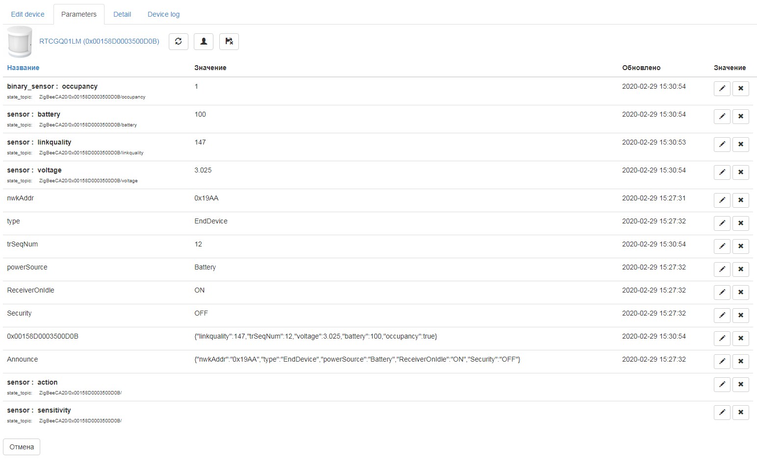

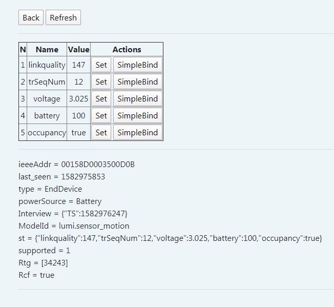

Датчик определился, но не реагирует? как встала binary_sensor : occupancy единица и все(
- Screenshot_9.jpg (60.26 КБ) 6200 просмотров
- Screenshot_7.jpg (13.71 КБ) 6201 просмотр
- Screenshot_6.jpg (155.64 КБ) 6201 просмотр
- Screenshot_3.jpg (15.04 КБ) 6201 просмотр
- yii
- Сообщения: 246
- Зарегистрирован: Пн апр 17, 2017 1:39 pm
- Благодарил (а): 30 раз
- Поблагодарили: 33 раза
Re: SLS Zigbee Gateway
Все правильно, он не шлет false, только true не чаще раз в минуту (если движение продолжается)... если движения нет, то просто ничего не шлет... соответственно привяжите его к стандартному классу sMotions, и поставьте у объекта свойство timeout больше минуты, например 90, тогда после 1,5 минут после последнего зафиксированного движения ваш объект будет иметь 0 в статусе... Так работают все датчики движения что я видел не зависимо от протокола.
Григорий собирался такой таймер прямо в SLS добавить для пользователей систем УД отличных от МД, но нам это не нужно, у нас есть SMotions...
И еще, судя по скринам вы модуль zigbee2mqtt используете, тут тоже может быть проблема, во первых в настройках топика не должна стоять галочка "посылать только новые значения", а во вторых даже если она не стоит модуль не шлет (или не всегда шлет неизменные значения), Дмитрию об этом неоднократно говорили, но пока это не поправлено... Если движения до объекта в МД не долетают, убедитесь что в SLS они есть (last seen) и тогда пока модуль zigbee2mqtt не поправлен,привяжитесь на прямую к топику без модуля...
