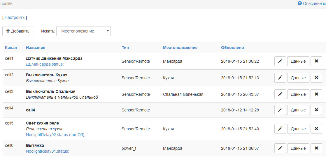

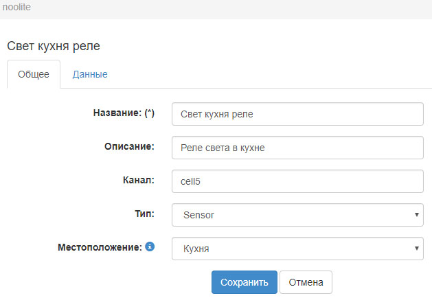

Как настроить управление через MDM.
В разделе Устройства блоки определяются и их статус передаётся
Как управлять блоками через MDM?
MDM Raspberry Pi 3b, esp32, ModBUS, esp8266, NooLite(MTRF-64-USB, SU-1-***, SLF-1-300, PM112, радиопульты PU)

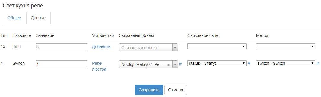

Сообщение skysilver » Вт янв 16, 2018 9:50 am
EvgenyG писал(а):Как управлять блоками через MDM?
А что не получается? Вижу, что Простое устройство (реле) уже привязал в модуле к параметрам Switch. По идее этого достаточно. Дальше вытаскиваешь переключатель в Меню или на Сцену и управляешь им. Если надо где-то в коде управлять, то пишешь просто sg('NoolightRelay02.status', 1); для включения и sg('NoolightRelay02.status', 0); для выключения.

Сообщение skysilver » Вт янв 16, 2018 10:53 am
EvgenyG писал(а):Можно подробнее
Панель управления - Простые устройства. Там ищешь нужное устройство и жмешь Редактировать. В новом окне будет вкладка Интерфейс с двумя пунктами - Добавить устройство в Меню и Добавить устройство на Сцену. Отмечаешь галочками, выбираешь куда (в какое место) добавить и жмешь сохранить.

Сообщение EvgenyG » Ср янв 17, 2018 9:57 pm
skysilver писал(а):Если надо где-то в коде управлять, то пишешь просто sg('NoolightRelay02', 1); для включения и sg('NoolightRelay02', 0); для выключения.
В консоле MDM пишу sg('NoolightRelay02', 1); и ничего не происходит

Сообщение Берендей » Чт янв 18, 2018 11:59 am
Может `NoolightRelay02.Status` ?

Сообщение EvgenyG » Чт янв 18, 2018 12:10 pm
Берендей писал(а):Может `NoolightRelay02.Status` ?
Меняется значение, но реле не срабатывает
Что-то делаю не так при настройке устройства в MDM
Поэтому и прошу по шагам написать, как правильно привязать и прописать в MDM устройства от noolite

Сообщение skysilver » Чт янв 18, 2018 12:43 pm
EvgenyG писал(а):Меняется значение, но реле не срабатывает
А через выключатель в меню или кнопку на сцене тоже не работает?

Сообщение EvgenyG » Чт янв 18, 2018 1:01 pm
не работает

Сообщение skysilver » Чт янв 18, 2018 3:16 pm
Попробуй в модуле привязать только объект и свойство status, а метод switch не привязывать.
