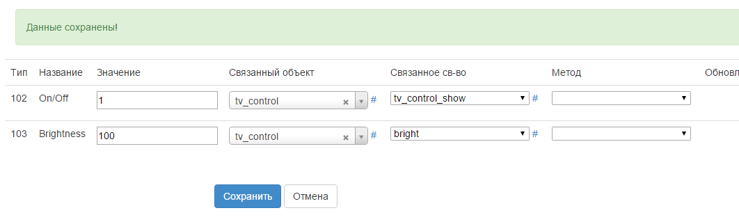

Я вроде потом попробовал привязать, и в админке в модуле менял - ничего...чуть позже скрины выложу...мож че не так делаю...
UPD: вот скрин...тоже не сильно работает
Re: Модуль Noolite
nick7zmail писал(а):Я вроде потом попробовал привязать, и в админке в модуле менял - ничего...чуть позже скрины выложу...мож че не так делаю...
А устройство через программу управляется? Windows/Linux?
