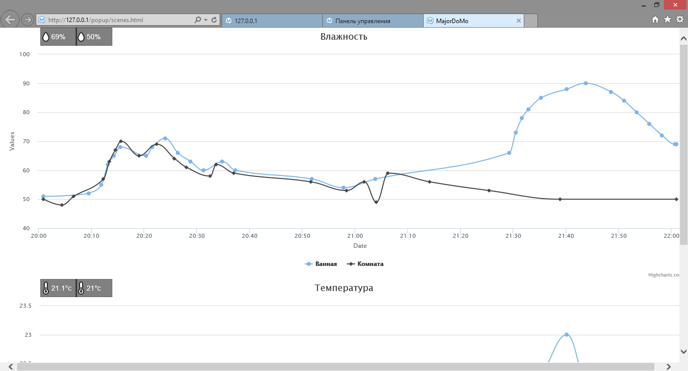

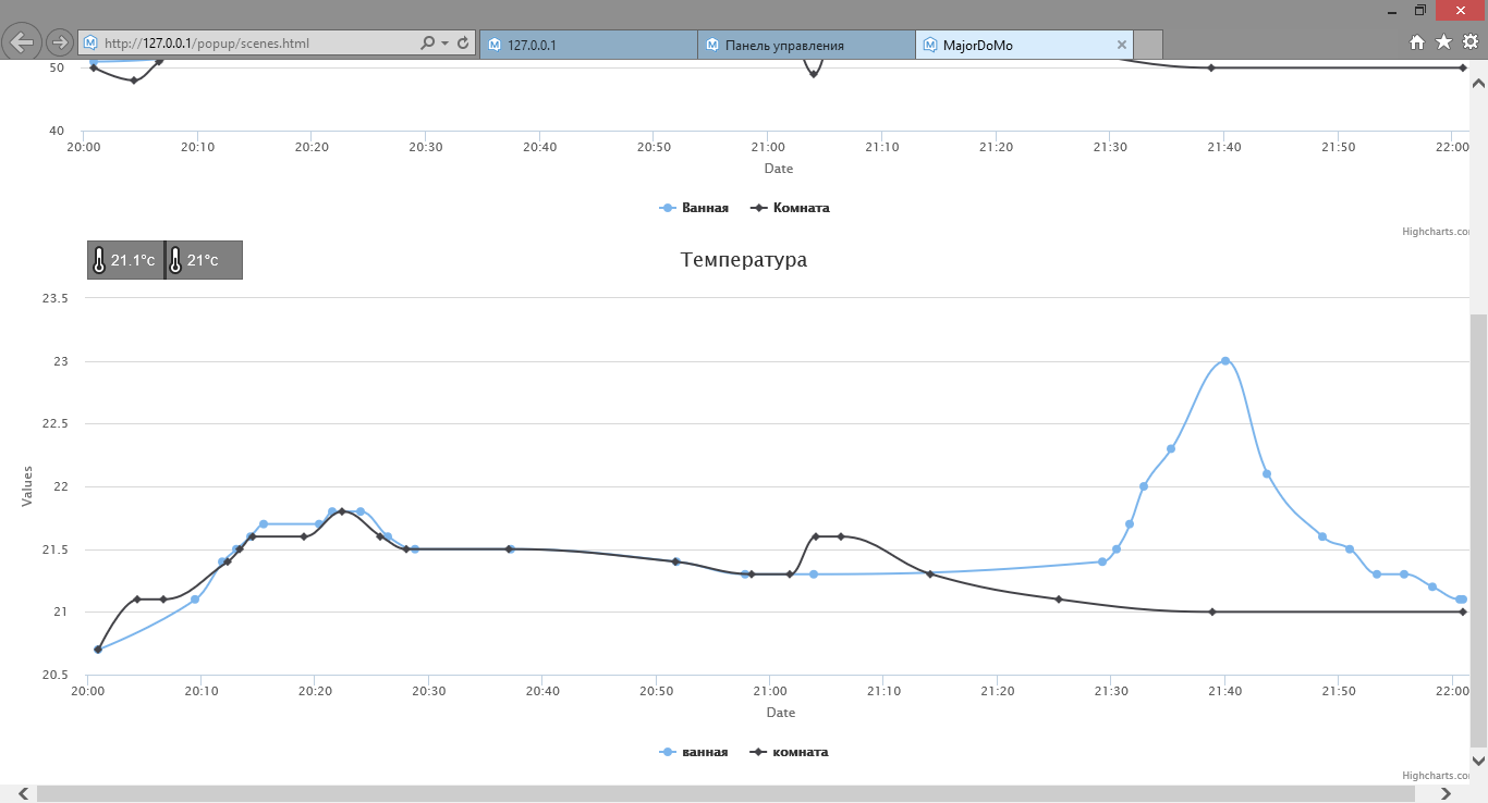

I_I_Imonder писал(а):пару месяцев назад с горем пополам добавил один датчик и он работает. и вот решил добавить еще один и тут снова болты, датчик добавляется но как пульт. кто нибудь сталкивался или решил уже эту проблему?
Попробуйте теперь. Я установил последнюю версию nooLite ONE (у меня MTRF-64-USB). Настроил два датчика. Сейчас в тестовом режиме. Пока нравится. На час поставил вместе, показания температуры расходятся на 0,2°С, влажность - на 3%.
