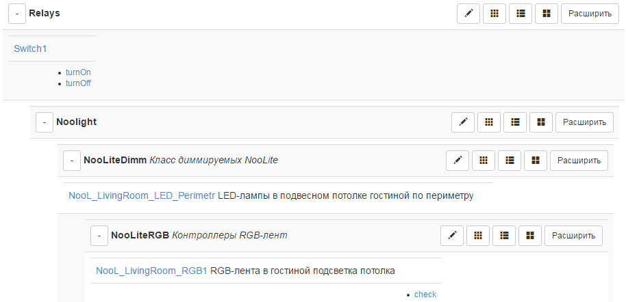

Но, попробовал сделать разноцветный свет в коридоре, как упоминается в теме, и увы, не работает. Смотрел CONNECT(57)- msh555, и CONNECT(1)- SergeJey, скопировал все от туда, создал пока два объекта
Свойства, методы, скопировал с выше указанных CONNECTов

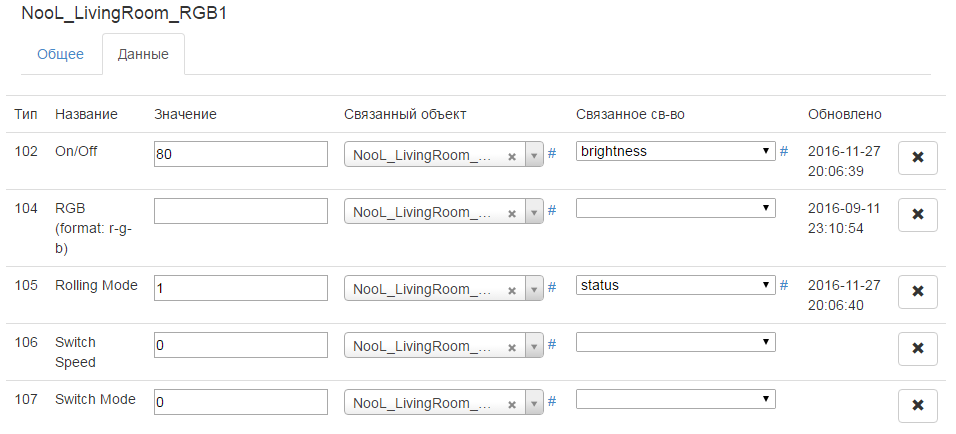

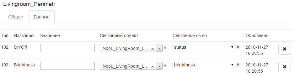

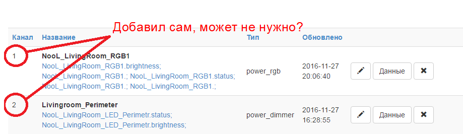

Завел еще в УСТРОЙСТВАх в Noolite следующее:
Устройства NooLite.PNG (30.55 КБ) 15201 просмотр
Данные такие:
Может я не совсем прав, но, я не понимаю как отправляется команда? Какому силовому блоку? В строчке exec("noolitepc -api -on_ch 1"); все понятно, блоку(каналу) №1, а вот если этой строчки нет, то….. не совсем понятно. Или объясните логику, где я делаю не так, или где еще нужно что-то добавить, ( свойства, объекты, и т.д.) Заранее спасибо!

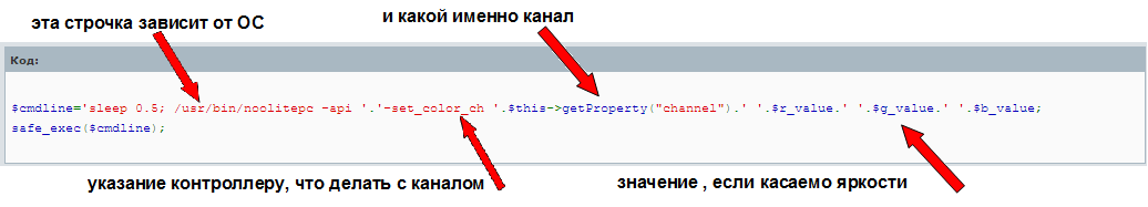

и ту, что Вы прислали , как пример( она у меня тоже есть, это родительский метод всего класса NooLite, только она у меня такая:
$cmdline='sleep 0.5; /usr/bin/noolitepc -api '.$params['command'];
safe_exec($cmdline); )
Если я правильно понял, то:
в строчку забиты переменные, они по очереди подставляются и в итоге получается, да, то, что Вы написали, но…по ходу, у меня получается, что все есть кроме указания канала( на рис. Какой именно канал). Вот где оно берется, от куда, как система подставляет это значение, или я его должен ей где-то указать?
Сначала нужно убедиться что мы умеем устанавливать нужный цвет вручную из ПХП.
Наверное, не умеем мы(((.
И что бы было понятно откуда это взялось: setColor зовет refresh, он зовет sendCommand(у класса NooLite)
От куда это взялось я то понял, поднимаясь вверх по методам к родительскому, а вот может нужно для RGB указать свой sendCommand?

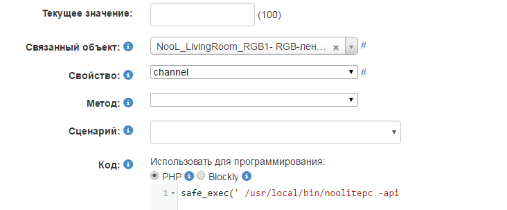

Значится так, попробовал сделать такое : в меню управления сделал слайдер,настройки такие:
Настройки слайдера.PNG (18.32 КБ) 15113 просмотров
на код слайдера вбил вот это, для проверки:
safe_exec(' /usr/local/bin/noolitepc -api -set_ch 1 '.$params['VALUE']);
результат – работает, меняет яркость.
Поменял строчку на :
safe_exec(' /usr/local/bin/noolitepc -api -set_ch' .$this->getProperty("channel")' '.$params['VALUE']);
результат-не работает, игрался с кавычками и пробелами, никак.

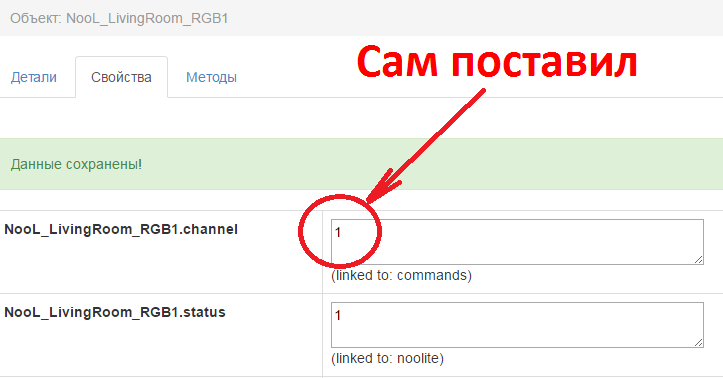

при этом в свойстве объекта указал канал 1
св-ва NooL_LivingRoom_RGB1.PNG (20.06 КБ) 15115 просмотров
Ну и ошибка
23:12:31 DEBUG [root]: Error menu item code: safe_exec(' /usr/local/bin/noolitepc -api -set_ch' .$this->getProperty("channel")' '.$params['VALUE']); (at /var/www/lib/general.class.php:553)
В какую сторону подскажите двигаться? Или я опять не правильно все понял? Если не работает вот это, то и остальное( цвет и т.д не будет работать). Заранее спасибо!

Сообщение ErmolenkoM » Чт дек 01, 2016 7:23 am
TiNNauR писал(а): в меню управления сделал слайдер,настройки такие:
Эта штука работает только в коде методов объекта.
Для вызова из меню нужно использовать
gg('Имя_объекта.Имя_свойства');

Канал появился, а вот переменных значений цвета – нету. Заметил такое. Если в методе sendCommand добавить в начало такие строчки
$r_value =$this->getProperty("R");
$g_value =$this->getProperty("G");
$b_value =$this->getProperty("B");
т.е. поставить их перед этой строчкой
$cmdline='sleep 0.5; /usr/local/bin/noolitepc -api '.'-set_color_ch '.$this->getProperty("channel").' '.$r_value.' '.$g_value.' '.$b_value;
то в итоге ( значения R,G,B из свойства объекта присваиваются переменным $r_value, $g_value, $b_value ) выполняется команда и все работает. А если нет, то нет. Предполагаю, что , не знаю как точно выразиться, но: после последнего метода , в данном случае метода -refresh ( там эти переменные формируются таким путем
$r_value=round((255*$r/$sum)*$brightness/100);)
, значения переменных не держаться в памяти, и оно их ПРОСТО не подставляет, потому что в памяти нет значений переменных( может я не прав, может не совсем понимаю логику программирования и не правильно объяснил), но если в конце метода sendCommand написать следующее say($r_value,3); без принудительной подстановки переменных , то DEBUG пишет следующее:
