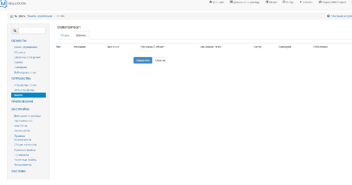

все получилось с привязкой силовых блоков от noolite под линукс. теперь встал вопрос - а как настроить датчик движения и температуры? в настройках выбираю sensor - делаю привязку - и не появляется поле объекта в настройках, вообщем никакой реакции на движение. помогите советом пожалуста :oops:
utia38
Сообщения: 82
Зарегистрирован: Ср авг 26, 2015 9:22 pm
Откуда: г.Обнинск, Калужская обл.
Re: Радио-управление nooLight
Сообщение utia38 »
форумчане! помогите настроить датчик движения и температуры. все привязалось в модуле, адаптер мигает при срабатывании датчика движения, но в закладке ДАННЫЕ не выходит поле для объекта, соответственно не считывается температура и движение. может что-то не доделываю? хотя для блоков все выбирается :oops:

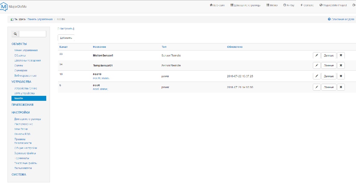

с датчиками разобрался (оказывается они автоматически появляются в модуле при отправке сигнала). Но вот встал вопрос - как поставить в автозапуск nooliterx? действуя по инструкции
3. Делаете ему авто-запуск командой
Код:
/etc/init.d/nooliterx
все запускается и работает, но после перезагрузки "малины" nooliterx почму-то автоматически не грузится и в top нет процесса. Устанавливается только вручную - так и должно быть? заранее спасибо за ответ
