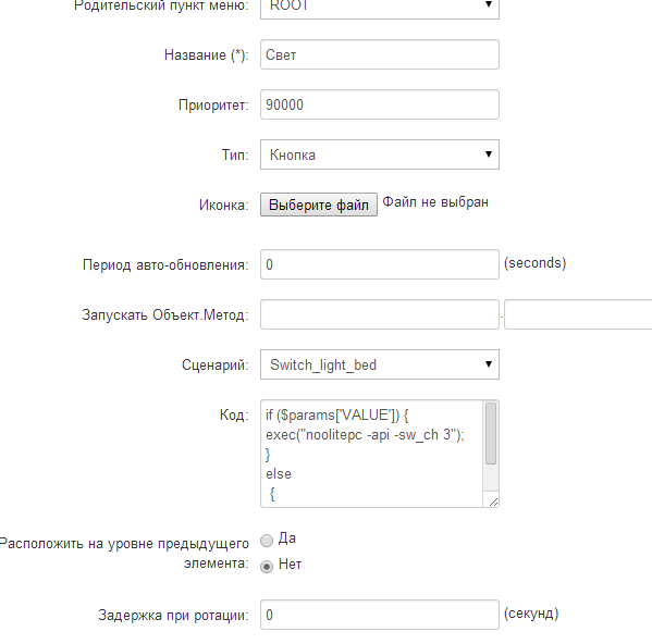

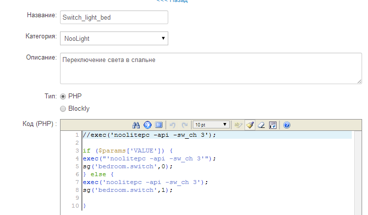

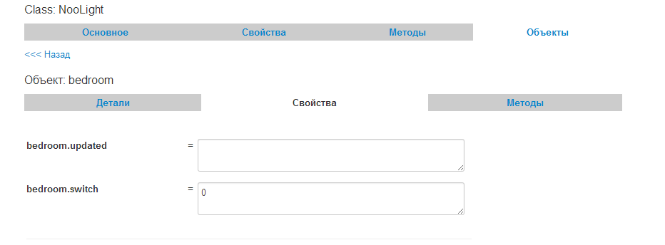

Добрый день, всем!
Совсем отупел...
Пытаюсь на новом железе подключить noolite согласно инструкции.
Сценарий
Объект
Меню
Не работает.
через ссылку также не работает
http://xxx.xxx.xxx.xxx:80/objects/?scri ... _light_bed
Файл switch.php отрабатывает на отлично (ниже)
exec('noolitepc -api -sw_ch 3');
if ($params['VALUE']) {
Help me!
Thanks
handy76
Сообщения: 33
Зарегистрирован: Пт авг 23, 2013 12:15 pm
Re: Радио-управление nooLight
Сообщение handy76 » Ср фев 26, 2014 8:48 am
Добрый день.
Могу ошибаться, но по моему в первом exec (на первом скриншоте) много кавычек....
