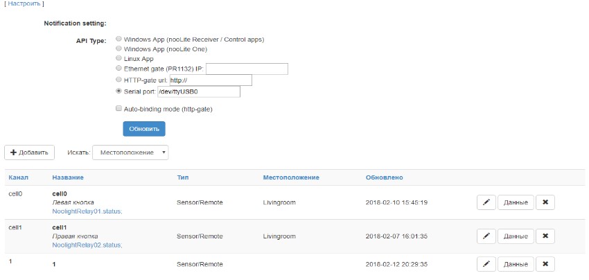

После одного из обновлений модуля перестали работать девайсы NooLite.
Использую MTRF-64, подключен к Raspberry Pi 3. Подключен к /dev/ttyUSB0.
MTRF-64 используется просто как приемник, для управления с помощью PB411
Раньше все работало, первые две записи каналов добавились автоматически при первом подключении.
Сегодня после обновления обнаружил что пульт не работает и теперь появилась 3-я запись... при чем эта запись появилась при нажатии второй кнопки (cell1 cell1) При нажатии первой кнопки, которые были cell0, ничего не появляется. В логе при нажатии и первой кнопки и второй записи появляются... MTFR работает:
ЛогПоказать
root@raspberrypi:~# tail -F /var/www/debmes/log_2018-02-12-cycle_noolite.php.txt
2018-02-12 20:44:46 Opening port /dev/ttyUSB0
OK
20:45:00 In: [ad0100060002000000000000000000b6ae];
2018-02-12 20:45:00 URL: http://127.0.0.1:80/ajax/noolite.html?serial=1&mode=1&answ=0&toggl=6&cell=0&cmd=2&fmt=0&d0=0&d1=0&d2=0&d3=0&id=00000000&crc=182
20:45:03 In: [ad0100070000000000000000000000b5ae];
2018-02-12 20:45:03 URL: http://127.0.0.1:80/ajax/noolite.html?serial=1&mode=1&answ=0&toggl=7&cell=0&cmd=0&fmt=0&d0=0&d1=0&d2=0&d3=0&id=00000000&crc=181
20:45:05 In: [ad0100080102000000000000000000b9ae];
2018-02-12 20:45:05 URL: http://127.0.0.1:80/ajax/noolite.html?serial=1&mode=1&answ=0&toggl=8&cell=1&cmd=2&fmt=0&d0=0&d1=0&d2=0&d3=0&id=00000000&crc=185
20:45:07 In: [ad0100090100000000000000000000b8ae];
2018-02-12 20:45:07 URL: http://127.0.0.1:80/ajax/noolite.html?serial=1&mode=1&answ=0&toggl=9&cell=1&cmd=0&fmt=0&d0=0&d1=0&d2=0&d3=0&id=00000000&crc=184
Первые 2 строчки это 0-й канал который не появляется вкл и выкл. А последние 2 строчки это вкл и выкл 1-й канал...
Подскажите пожалуйста, что можно сделать???
