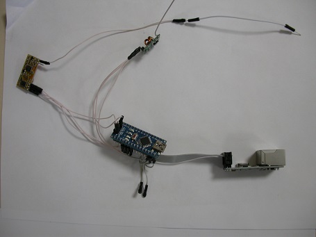

Вот моё решение
Может как принимать так и передавать RCSwitch данные
Достоинства:
  • Использование готовых устройств
  • Возможность использовать совместно с системой сигнализации (готовым набором)
Недостатки:
  • Малая дальность 7-15 метров (хотя заявлено 60 на открытом, и 15 со стенами)
  • Не кодированный сигнал
  • Нет обратной связи
  • Нет подтверждения. (Некоторые устройства поэтому дают последовательность из 3 сигналов)
Проверенно и работает на: Работает с 28 июл 2014
Можно использовать следующие Ethernet модули
  • HR911105A
  • w5100
Для этого нужно раскомментировать и комментировать соответствующие Include библиотек
Подключение
ENC28J60/W5100
  • GND —> GND
  • 3V3 —> VCC - бывают сетевые карты +5v
  • 10 —> SS/CS/NSS
  • 11 —> MOSI/SI/MO
  • 12 —> MISO/SO/SI
  • 14 —> SCK
  • Приёмник D3 (Подключается только к выводам с внешним прерыванием)
  • Передатчик D4

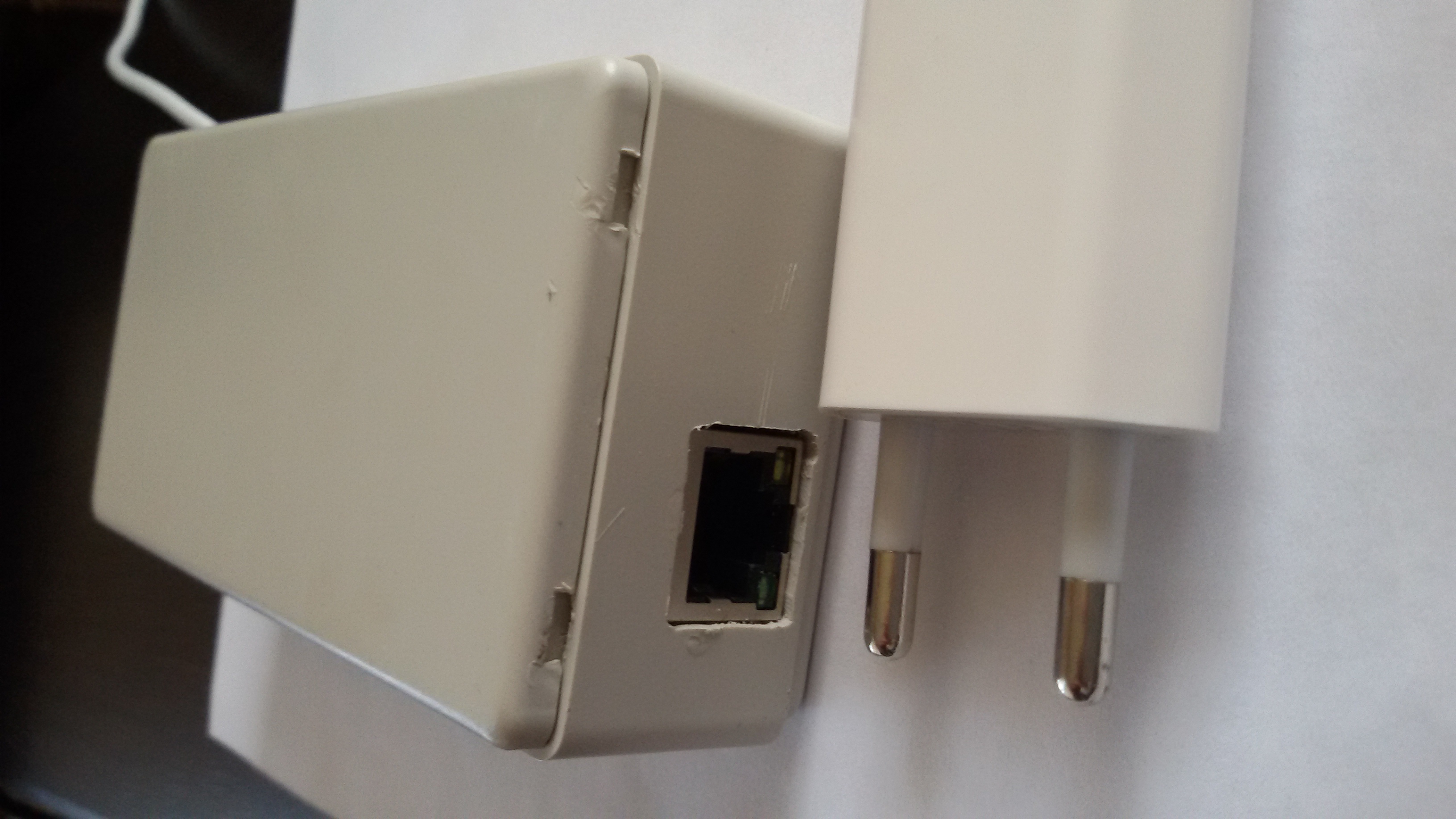

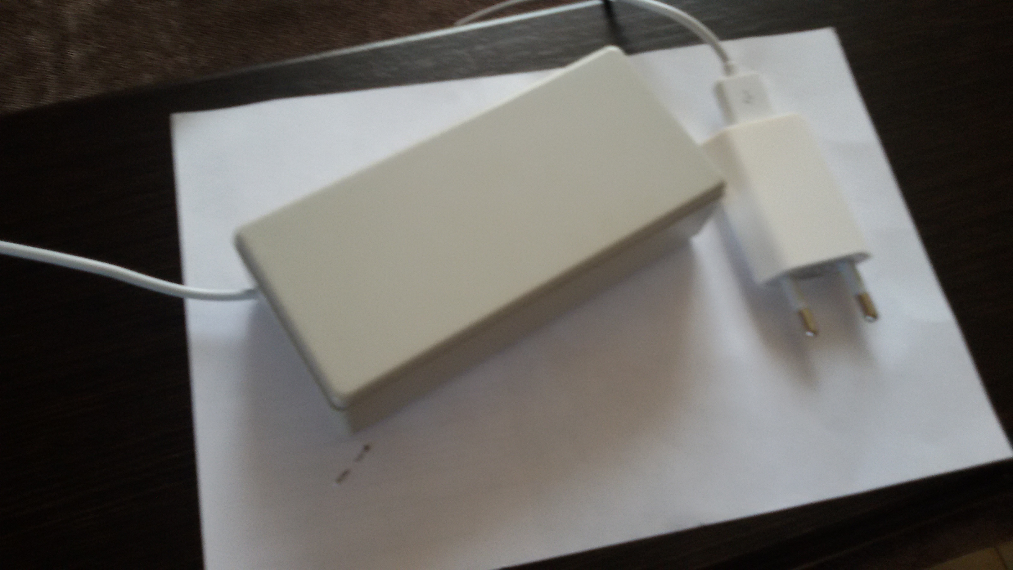

    Упаковано это всё в электромонтажную коробку
    Также работает на Arduino ProMini - но уже на пределе из-за памяти
    Рекомендуется перешить плату в optiboot т.к. вешалась раз в 2 дня по причине не ответа головного контролера raspberry
    Исходники: https://github.com/Shagrat2/RCSwitchGate.git

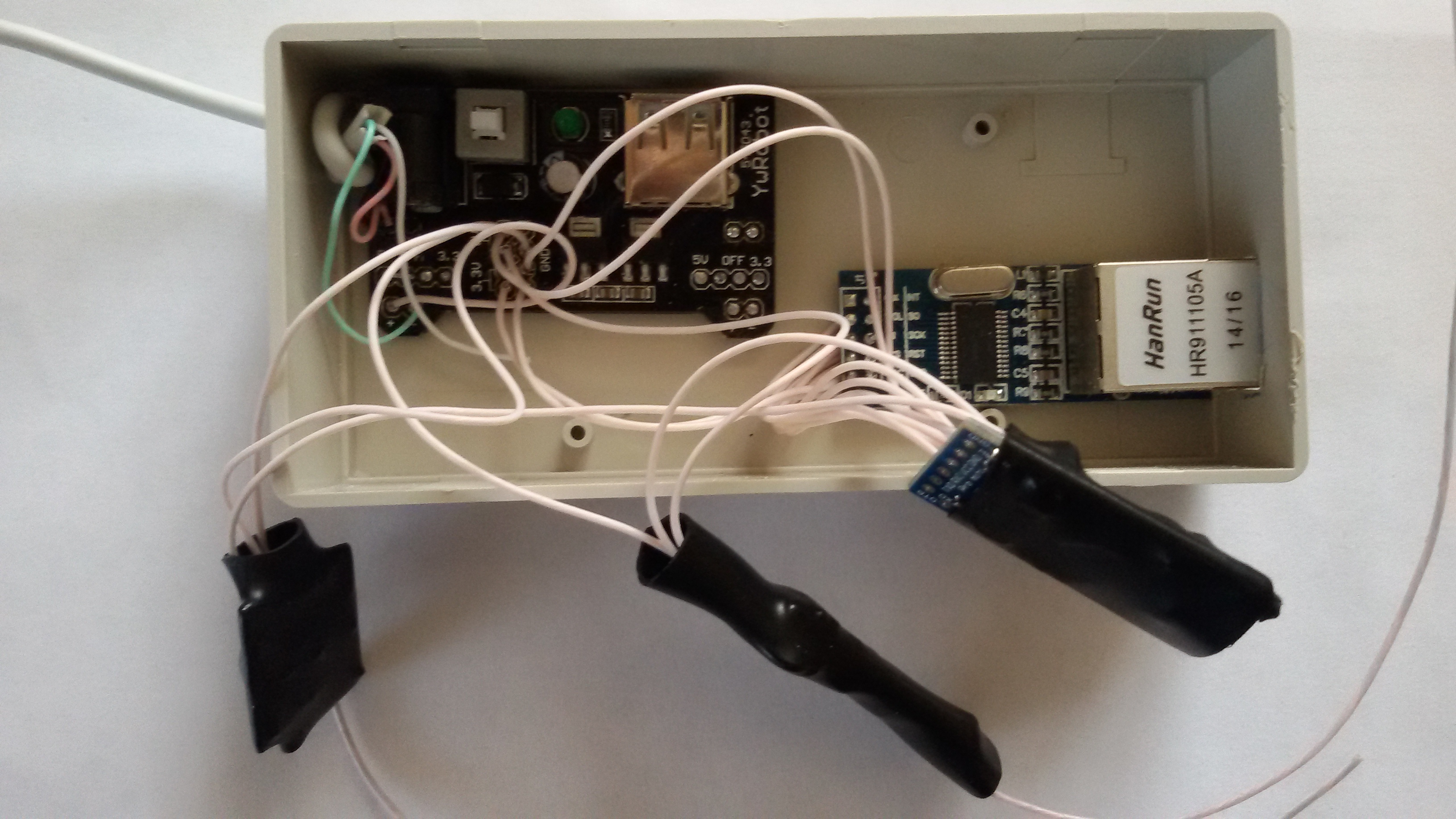

    Фото готового устройства
