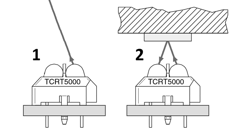

Ну так как вы хотели с помощью этого датчика что-то померить? У вас в счетчике все по идее должно отражать, так он и будет всегда срабатывать.

C_3AXAPOB писал(а):Попробовал датчик TCRT5000. Не хочет считать вращения стрелки счетчика. Как только подносишь близко к стеклу счетчика он срабатывает (горят два зеленых диода на нем) и ничего не считает. Как быть? Чувствительность крутил не помогает, либо вообще ничего не видит либо сработал и все.
Это датчик приближения. Он не будет считать импульсы. Тем более на таком счетчике. С черным зубчатым лимбом можно заставить работать CNY70. На Вашем думаю вряд-ли.

C_3AXAPOB писал(а):Бред. Это не датчик приближения.
Это по сути действительно датчик приближения. Инфракрасный светодиод светит на поверхность. Фототранзистор принимает отраженный сигнал. Датчик рассчитан на максимальное расстояние примерно 15мм. Ну и соответсвенно если расстояние больше, либо поверхность плохо отражает (черный цвет), то датчик выдает "1"

Сообщение serghei » Пн фев 20, 2017 5:05 pm
Нарисовано же. Дома проверю на своем.
