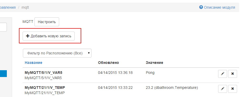

Добавляем путь к сенсору:Alien писал(а):Господа, не направите на путь истинный, как из МД отправить запрос на ноду? С сенсоров данные получаю, но никак не могу релюхой подергать.
Например MyMQTT/27/1/V_VAR2
И привязываем к свойству объекта. При изменение свойства объекта данные будут отправляться на устройство.

Гейт MQTT это и есть брокер. Вам не нужно ставить службы, если у вас всего 1 gateway.
Всё вы делаете правильно.
Те данные что приходят появляются в таблице.
present - в реализации mqtt не работает (они его не реализовали). По этому нужно путь добовлять в ручную.
Как раз из-за этого, а также из за того что не приходят некоторые системные данные. К примеру батарейка, отследить путь итд. Также mqtt скетч занимает много места в процессоре. Я хотел делать модуль для Ethernet варианта.
