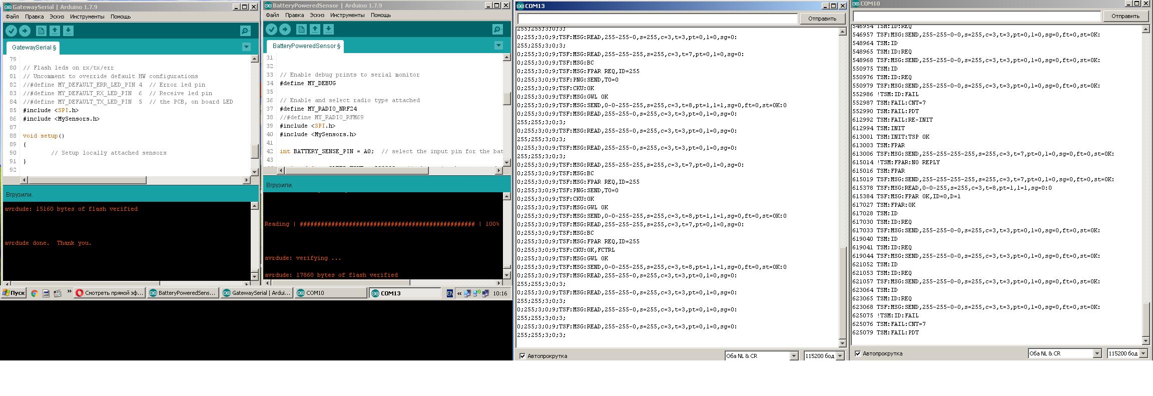

Может тогда и мне подскажите , что я не доделал ? Прошил Serial Gate , в другую уровень батарейки. Служебные данные вроде идут , а цифру напряжения не вижу. Поэтому тему и создали - залить скетчи просто , а вот как сеть настроить не понятно.....Похоже номер ноды задать надо.

Птичий язык MY_DEBUG надо расшифровывать со справочниками с MySensors.org)))
На вскидку у нод не задан ID. Попробуйте корректно прописать их в МДМ (см. мой предыдущий пост)

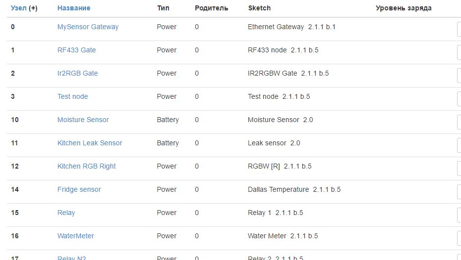

Если ноды корректно прописались и получили свой номер в модуле M…Показать
Допустимые номера (в первой колонке) 0-гейт, остальные от 1 до 254

UPD: На втором мониторе порта (com10) видно, что запрос ID не проходит - нужно включить в модуле MySensors Inclusion mode...
На первом мониторе порта не понятно что происходит (мне не понятно :D ) - я бы посмотрел самое начало лога, после того как Nrf проиницилизировался и нода должна запрашивать ID... Лекарство, думаю, такое же...
