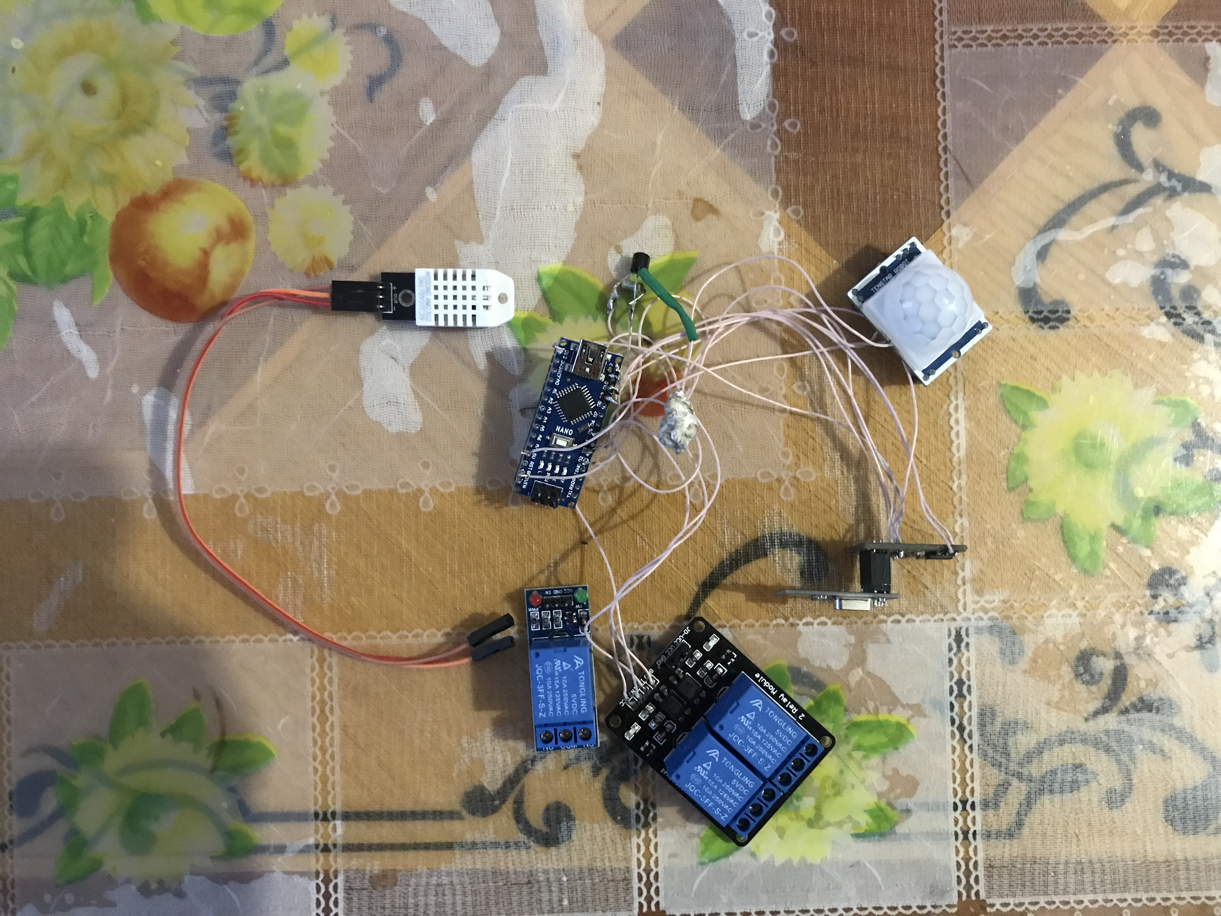

Пробую собрать модуль для установки в комнаты.
Желанию получать информацию:
1.Что кто-то есть дома,
2. Температуру по комнатам
3. Управление светом (включение дежурной подсветки в коридорах, имитация что в доме кто то находится).
Плюс в прихожей управление уличным светом по времени захода\восхода солнца.
Собрал данный скетч:

Плюс гейт на Меге с W5100.
Все работает, но не могу победить реле. Не управляется хоть ты тресни.
Благодарен буду за любую помощь, ардуино начал заниматься не так давно и еще не все достаточно понимаю.

Есть несколько моментов. У вас что за реле, по коду идет "перебор" при инициализации сенсоров реле, так используют когда их много, но кнопка судя по интеррупту у вас одна, это как? Неуправляется.... я так понимаю с контролера, а как? если у вас нода спит, и как она может быть спящей если у вас режим репитера работает. опишите ваш проект, что из железа, подправлю скетч что бы все работало, но надо понмать что там у вас и на каких пинах

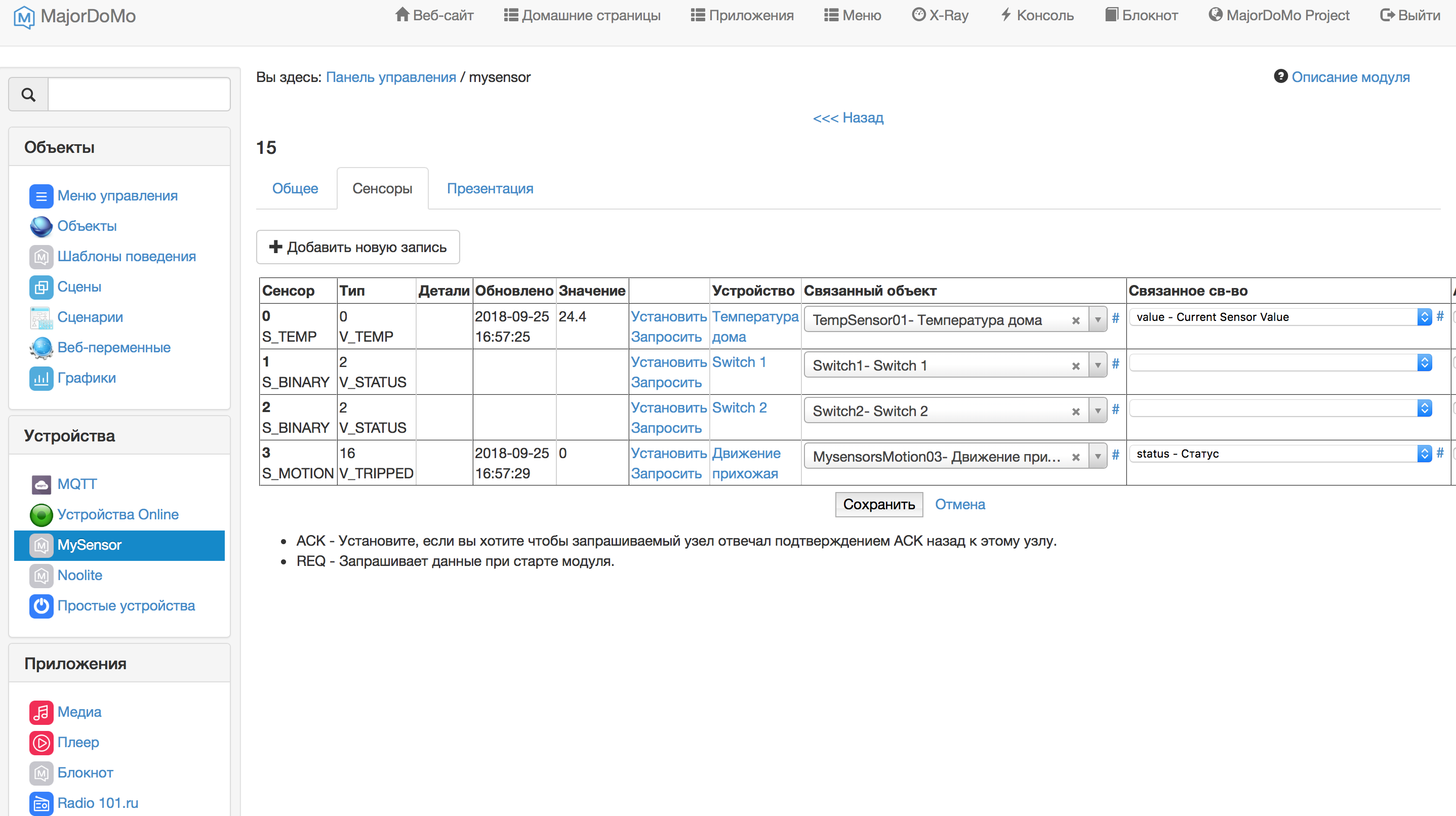

Проект простой :)
Сервер на Распбери 3 с Мажордомо + гейт Мега +W5100 (скетч для Гейта взял с mysensors без переделок)
Плюс будут несколько нод:
1. Скетч выложил выше -будет стоять в прихожей: датчик температуры DS18B20, датчик присутствия HC-SR501, сдвоенное реле.

Фото железа
фото

Спасибо большое, действительно реле работало нестабильно :D
Но сейчас почему то совсем отзывается перестали, с вашим скетчем тоже самое.
Не пойму в чем дело..Привязал к чистой версии Мажордомо. Только mysensors поставил.
Снимок экрана 2018-09-25 в 21.00.56.png (520.65 КБ) 10089 просмотров

Разобрался :evil: Оказывается после каждой операции привязки\отвязки необходимо перезагружать Распберри..
Теперь все работает :lol: Только осталась непонятность - создал два объекта: в Меню управления и на Сцене.
Если переключаешь первое должно изменятся и второе и наоборот?
У меня для этого необходимо перегружать страницу, по моему так не должно быть?

Vladimir_st писал(а):
Ср сен 26, 2018 8:42 am
недолжно, похоже апач собрали криво

Записывал образ Сергея, а как то починить можно ?
Berkseo
Сообщения: 56
Зарегистрирован: Вт янв 24, 2017 12:30 am
Благодарил (а): 6 раз
Поблагодарили: 22 раза
Re: Модуль температура+датчик присутствия+реле
Сообщение Berkseo » Ср сен 26, 2018 6:02 pm
Ср сен 26, 2018 2:45 pm
Если вы про страницу которая сверху на скрине то да ее надо перезагружать
