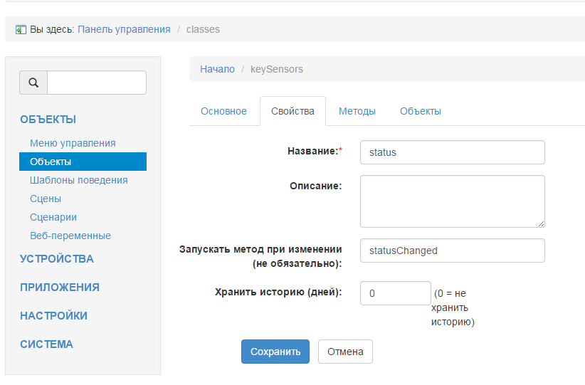

Дошли руки до mysensors. Работает вроде, передает что следует.
Хотя цикл mqtt не запустился на ubuntu - добавил его в сервисы как и основной цикл системы.
Стоит вопрос о statusChanged объекта, как обновлять время и статус? Поделитесь кто как решил, плз.

Re: mysensors
В классе объекта на свойство можно указать метод который будет вызываться при изменении свойства

Re: mysensors
В родительском классе keySensors указан метод statusChanged, но mqtt просто записывает значение. может это из-за того что цикл отдельно выполняется?

Re: mysensors
Если так то у вас не будет обновляться время и события в системе. Если обновляются то проблема не в этом

Re: mysensors
Семен Семеныч (с) Спасибо. У меня в классе keySensors подклассы для температуры и т.д. И вот в этих подклассах и нужно было дописать по Вашему рецепту привязку метода к конкретному изменяемому свойству temp, hum и т.д. по типам, а я провтыкал.
