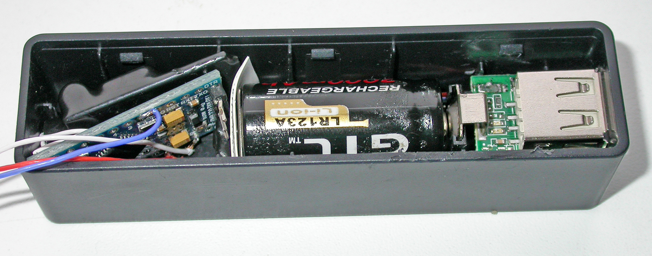

Re: mysensors
Продолжаю изучать библиотеку
Сделал и протестировал ещё одно устройство DHT
Arduino Pro Mini. На картинке справа
RF24 - Рядом с ардуинкой в термоусадке
DHT21 - пока болтается на проводах. В дальнейшем приклею к коробке
PowerBank - Коробка + зарядник, слева
Аккумулятор - LR123A 2000мА - по серединке
работает в спящем режиме. Потребляет 0.002 мА в спящемрежиме. То есть должно хватит года на 2
Всё помещается в маленькую коробочку
