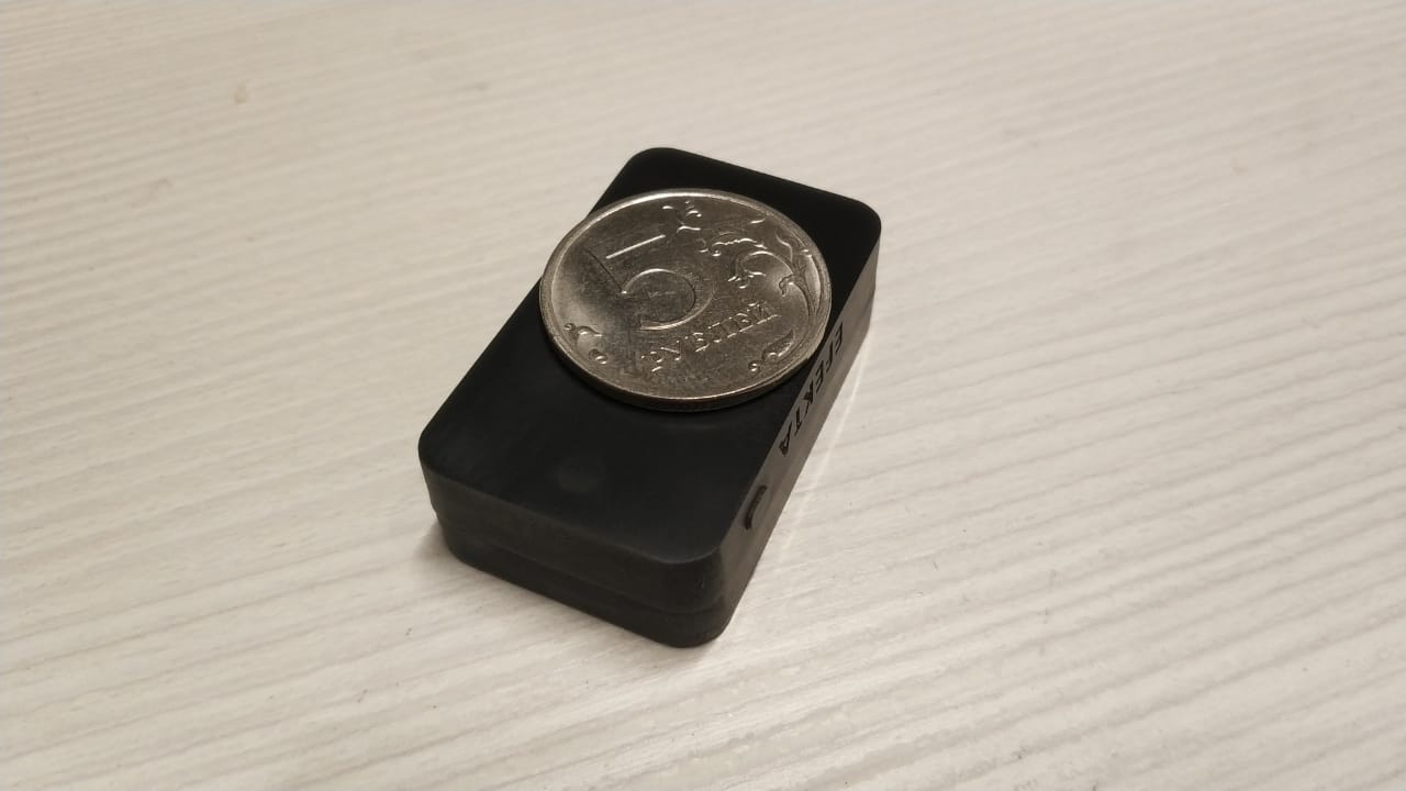

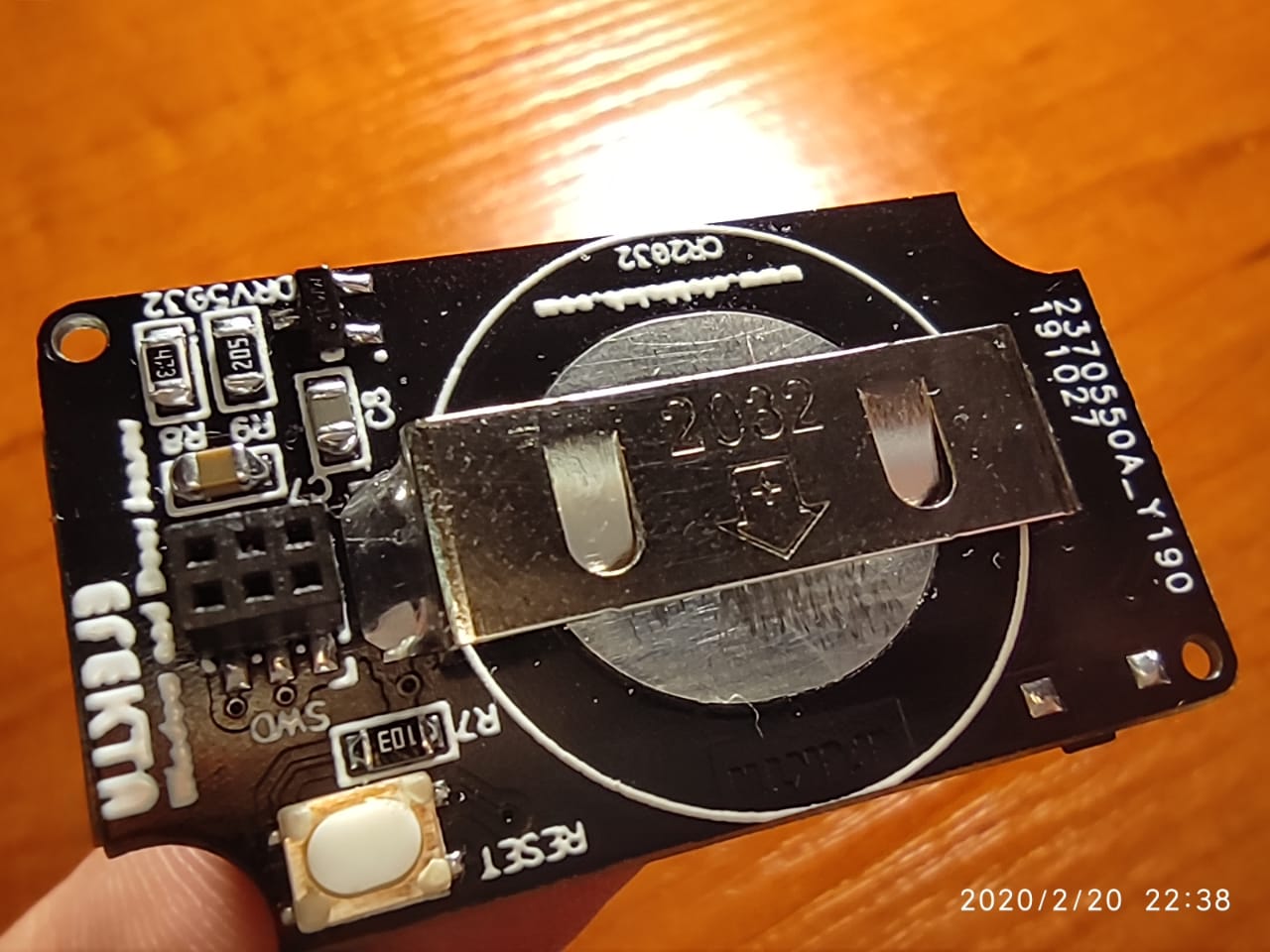

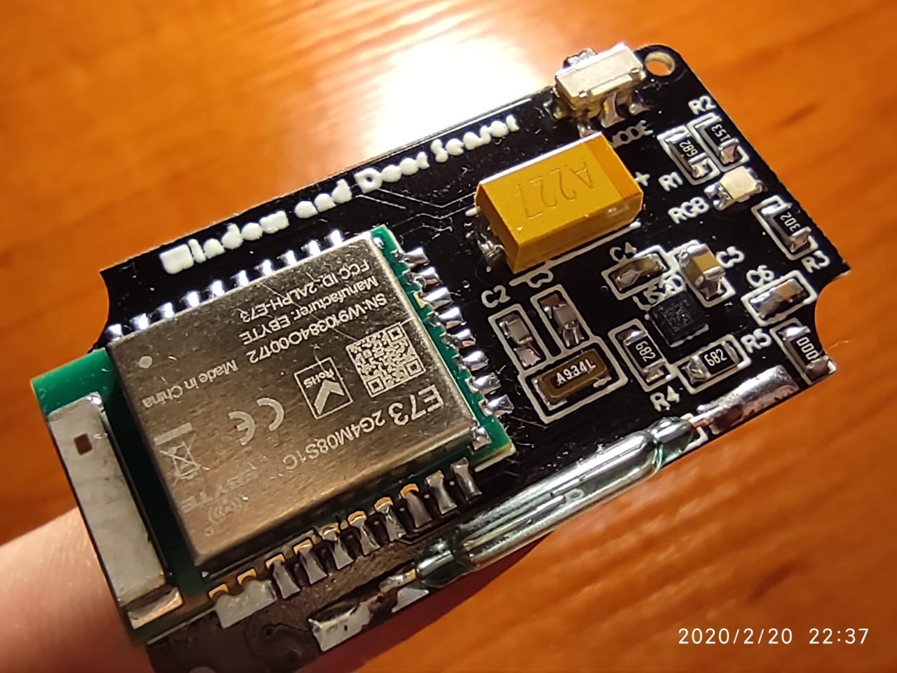

Всем привет! Спешу поделится своим новым проектиком. На этот раз это датчик открытия и закрытия с расширенным функционалом. Функционал расширял двумя датчиками: LIS2DW12 это акселерометр который работает в режиме датчика удара и DRV5032FB это датчик магнитного поля, пригодится тогда когда кто то попытается супермагнитом заблокировать герконовый датчик :))).
Геркон разведен с схемой антидребезга, работает стабильно, с очень низким потреблением.
LIS2DW12 имеет пять уровней чувствительности, способен детектировать легкий стук пальцем, но может необращать внимание на удар с ноги, а вот на кувалду уже среагирует.
DRV5032FB пожалуй самая странная вещь на плате, способен детектировать присутствие магнитного поля, но на замену геркону не годится, тк не способен детектировать слабый магнит близком растоянии. Но супер магниты очень хорошо чувствует и на 20 сантиметрах. Пока сценарий для его работы примерно такой: если кто то решит заблокировать геркон сильным магнитом, надеясь открыть окно или дверь то эта штука с удовольствием это увидит и отправит сообщение.
Сделал две версии платы, под модуль на чипе nRF52811 и модуль на чипе nRF52840.
Потребление во сне от 4 до 7 мкА взависимости какой установлен модуль.
Используется батарейка CR2032
