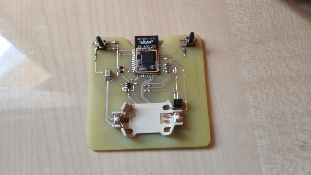

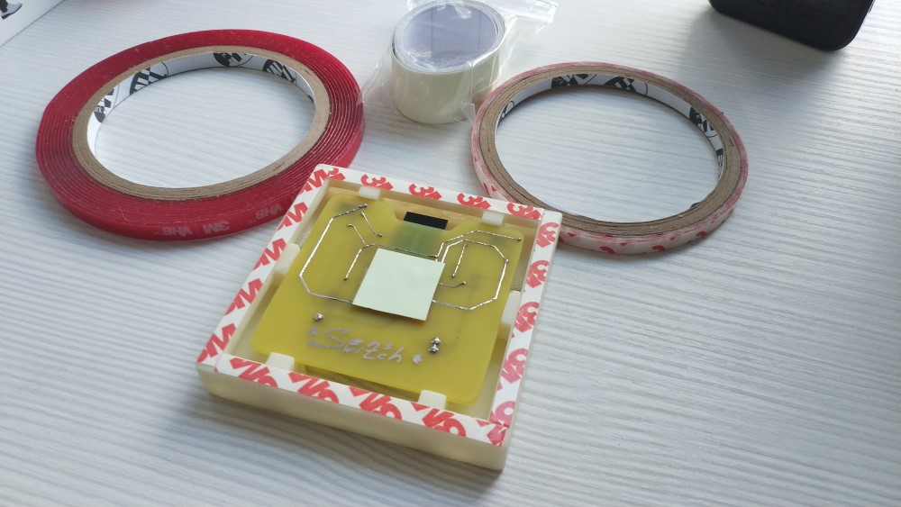

Делюсь новостями об очередном своём проектикике. Это сенсорный выключатель на 1 канал для сети Майсенсорс, работает от батареек типа cr2430-50. Девайс обещает работать на одной батарейки более 1 года.
Характеристики:
  • чип nRF5283
  • питание: батарейное, тип CR2430, CR2450
  • дополнительная флуоресцентная подсветка
  • магниты в корпусе для быстрого крепления к металлическим поверхностям
  • передает состояние, с индикацией успешной отправки, уровень заряда, уровень радиосигнала
GitHub проекта: https://github.com/smartboxchannel/EFEK ... UCH_SWITCH
Видео: https://youtu.be/DVpDjXjeUKg

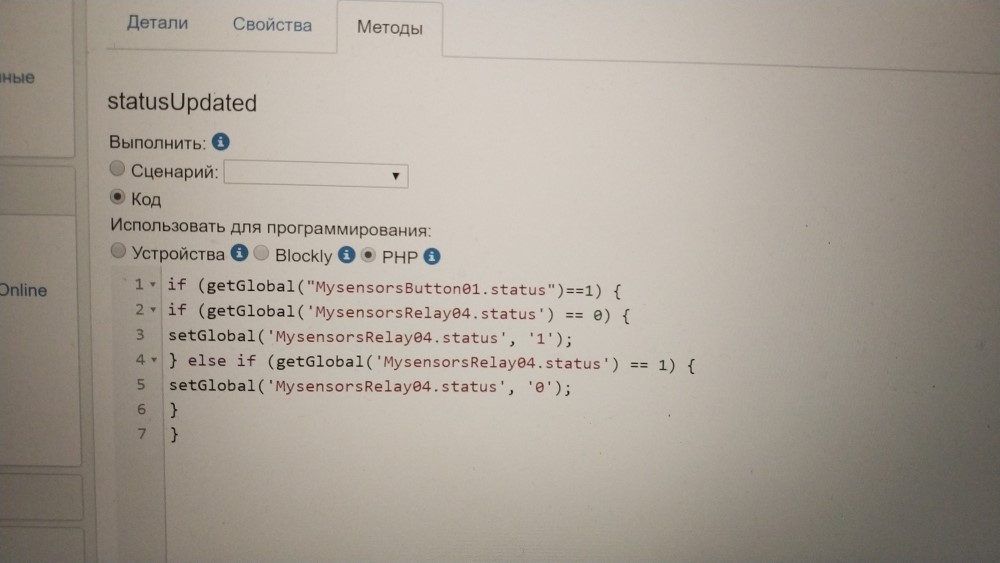

Настройка в Мажордомо:
if (getGlobal("MysensorsButton01.status")==1) {
if (getGlobal('MysensorsRelay04.status') == 0) {
setGlobal('MysensorsRelay04.status', '1');
} else if (getGlobal('MysensorsRelay04.status') == 1) {
setGlobal('MysensorsRelay04.status', '0');
