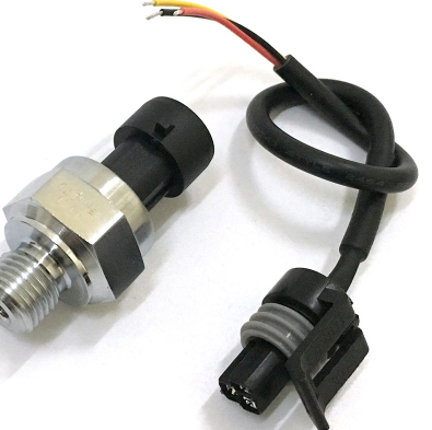

Здравствуйте друзья. Запустил(почти) датчик давления с алиэкспресса - показывает четко!
Вот рабочий код
//модуль давления воды
#ifdef PRESSURE_FEATURE
#define SENSOR A2//the YELLOW pin of the Sensor is connected with A2 of Arduino/Catduino
char buffer_kPa[10];
char buffer_bar[10];
void pressureInit() {
void pressureWorks(){
if(cycle20s){
int raw = analogRead(SENSOR);
float voltage = (float) raw * 5.0 / 1024.0;     // voltage at the pin of the Arduino
float pressure_kPa = (voltage - 0.5) / 4.0 * 1100.0 * 10;          // voltage to pressure
float pressure_bar = pressure_kPa * 0.001;    // kPa to bar
timeStamp();
Serial.print(pressure_bar);
Serial.println(" bar");
#ifdef MAJORDOMO_FEATURE
//sendRequestM("Давление котла", pressure_bar);
sendReqSensorFloatM("Давление котла", pressure_bar);
#endif
#endif
В сериале
2018-10-02 00:33:10 2.21 bar
2018-10-02 00:33:10 Host 192.168.1.100 GET /objects/?object=Давление котла&op=m&m=update&v=? HTTP/1.0
Все работает, единственное почему-то на сервер уходит знак вопроса.
Если расскоментировать строку sendRequestM то вместо знака вопроса уходит целое число до запятой, а хотелось бы дробное.
В чем заковыка?

Спасибо за решение. Хочу себе такой же поставить , но на 10 килограмм цена пока кусается.
Проблема в способе передачи дробных чисел по HTTP. В дистрибутиве приходится выделять целые и дробные части и посылать отдельно. Есть решение как несколько чисел отдать одним запросом. За основу взял электромодуль и чуть упростил передачу. Одним выстрелом уходит 5 значений - температура и влажность с DHT и 3 значения с BME280. Подставить надо свои значения. В сетапе

  • 2018-10-03 13:46:02 Host 192.168.2.108 not connected (GET /objects/?object=Press&op=m&m=update&v=7.60 HTTP/1.0)
    2018-10-03 13:46:22 Host 192.168.2.108 not connected (GET /objects/?object=ncMega02&op=m&m=update&v=1)
    2018-10-03 13:46:22 (duration 1 min 0 sec)2018-10-03 13:46:22 7.65 bar
    2018-10-03 13:46:24 Host 192.168.2.108 not connected (GET /objects/?object=Press&op=m&m=update&v=7.64 HTTP/1.0)
    2018-10-03 13:46:26 2570 (31%)
    2018-10-03 13:46:40 7.84 bar
    2018-10-03 13:46:42 Host 192.168.2.108 not connected (GET /objects/?object=Press&op=m&m=update&v=7.83 HTTP/1.0)
    2018-10-03 13:47:00 7.58 bar
Смотри как сделано в скетче далласов.
if(cycle20s){
int press_bar = 0;
timeStamp();
//sendReqSensorFloatM("Давление котла", pressure_bar);
press_bar = (pressure_bar - (int)pressure_bar) * 100;
        if ((pressure_bar > -1) && (pressure_bar < 0)) {
            sendRequestMinusM("Press", "-", (int)pressure_bar, abs(press_bar));
          #endif
              sendRequestMinusM("Press", "", (int)pressure_bar, abs(press_bar));
            #endif
#endif
За пример реализации еще раз спасибо.
