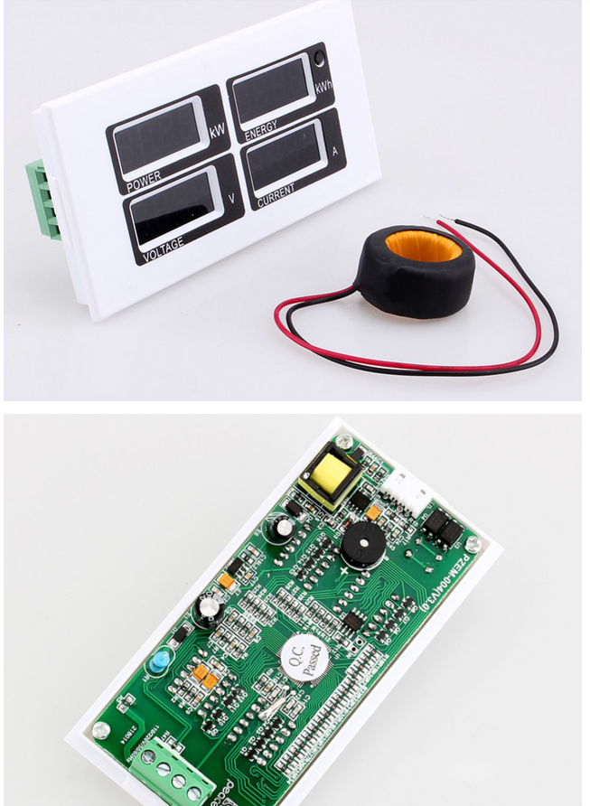

Покажи вывод в сериале. Как выглядит строка?
И вообще он Такой??

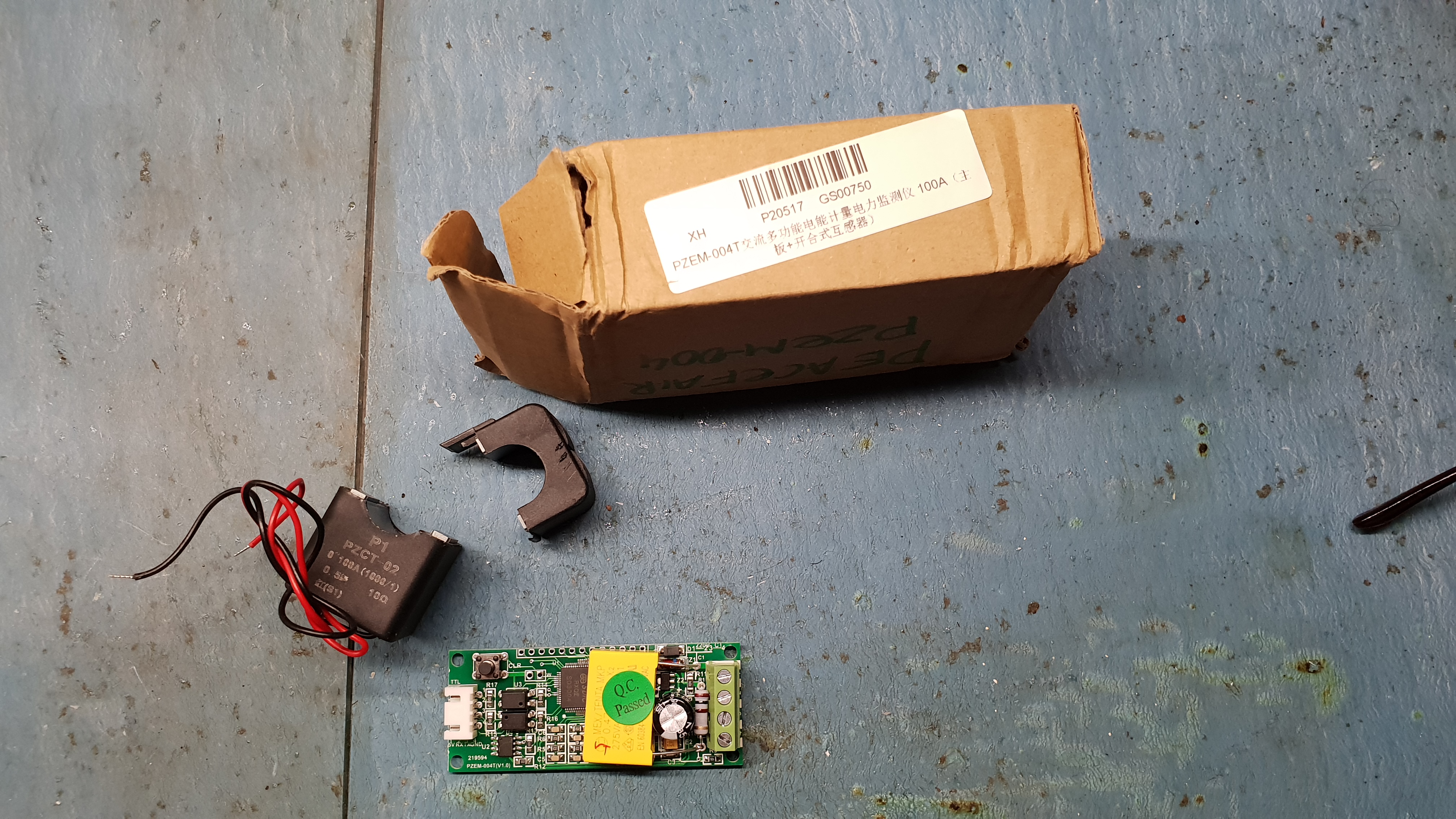

Сообщение svetozar161 » Вс сен 23, 2018 5:39 pm
Вот что мне приехало

Сообщение svetozar161 » Вс сен 23, 2018 8:35 pm
Залил на Мегу пример HwSerial я так понял из библиотеки Олега (спасибо ему огромное за эту библиотеку), получил в сериале вот это
231.90V; 0.00A; 0.00W; 14.00Wh;
232.80V; 0.00A; 0.00W; 14.00Wh;
233.30V; 0.00A; 0.00W; 14.00Wh;
233.00V; 0.00A; 0.00W; 14.00Wh;
233.20V; 0.00A; 0.00W; 14.00Wh;
232.50V; 0.00A; 0.00W; 14.00Wh;
229.50V; 0.00A; 0.00W; 14.00Wh;
229.40V; 0.00A; 0.00W; 14.00Wh;
229.70V; 0.00A; 0.00W; 14.00Wh;
229.90V; 0.00A; 0.00W; 14.00Wh;
232.40V; 0.00A; 0.00W; 14.00Wh;
То есть плата живая, уже хорошо. Теперь надо думать как ее прикрутить в скетч АМС, чтобы она слала GET раз в минуту на мажордомо
