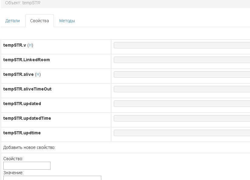

Но никаким образом не удается заствить изменятся свойствам самих обектов в MD/
( :D на температуру не смотрите, 23 градуса, это все 3 датчика на столе пучком лежат, а МК имеет гистеризес (дельту) более 1 градуса, поэтому минимальная разница не отражается. Причем не могу добится, как для темепературных, так и для Piro-в ... (6 шт)
Сами объекты созданы.
Кто сталкивался? куда смотреть?
