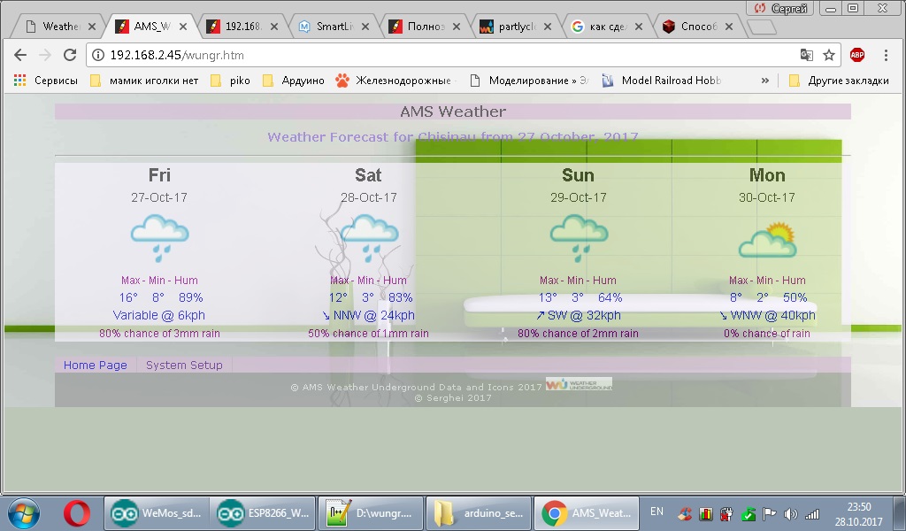

Сообщение serghei » Вс окт 29, 2017 12:19 am
nick7zmail писал(а):К АМС можно прикрутить что угодно))
Прикрутил всё таки !!! Когда полтора года назад выложили подобную картинку - все ахнули. Теперь это реальность. ( Той картинки больше нет на форуме).
Конкретно эта "снята" со страницы АМС , поэтому статична. Но ответ от сервиса АМС получает. Теперь дело быстроты нажатия на клавиши , чтобы все данные через ажакс вытащить на страницу. Ну и главное " въехать" как облако посадить на свое место в квадратик :lol:
Первым делом надо убрать белый фон и тучки скачать локально.
Да , и это на ESP8266 . С дровами 2.0.4 все летает как угорелое...
