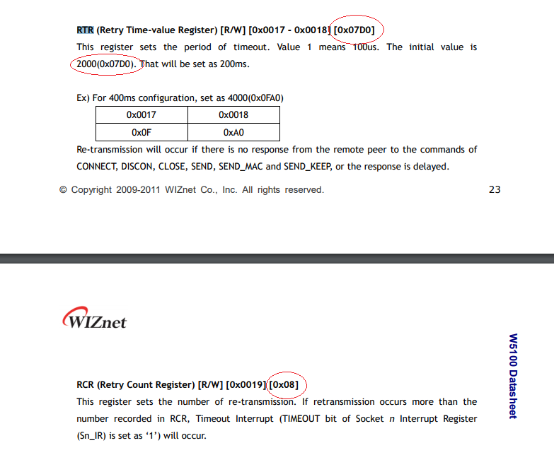

Alex писал(а):Спасибо за подсказку. Правильно ли я понял, что начальные установки 200 мс и 1 реконнект?
Не совсем. RCR = 0x08
DatasheetПоказать
8 реконнектов по 200 мс? Это хорошо укладывается в практические измерения — «зависание» системы примерно на 1600 мс при отсутствии адресата в сети.
