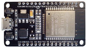

ESP32 Dev module

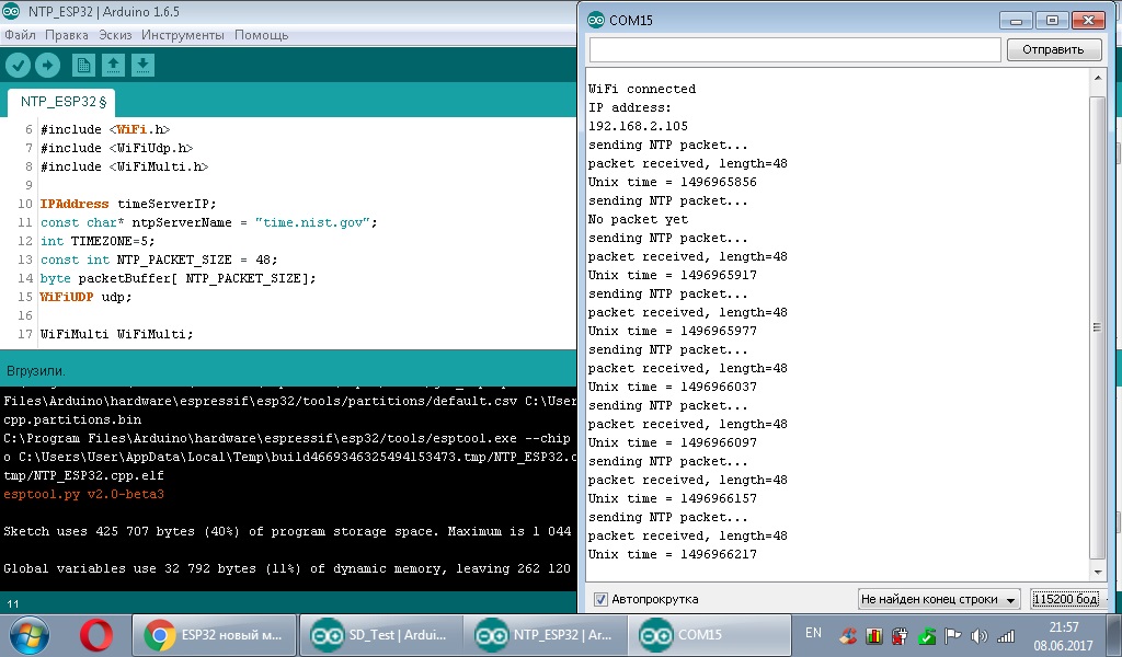

Alex писал(а):Кстати, главное обнаруженное неудобство в том, что библиотека Time на ESP32 не работает, а без времени это как-то несерьёзно. Если кто знает как завести время на ESP32 под Ардуино — было бы интересно узнать.
Похоже эта библиотека тут не фигурирует. Осталось только распарсить Юникс-время.
Не могу найти автора кода , но брал отсюда.
И кстати, у меня одна из плат точно такая же. Синхронизирует с первого раза.
Разобрался только с SD - картой. Далласы компилируются , но не могу найти соответствие GPIO и пинов в коде. Библиотека EmonLib.h то же правильно работает.И электро модуль надо на ней делать.

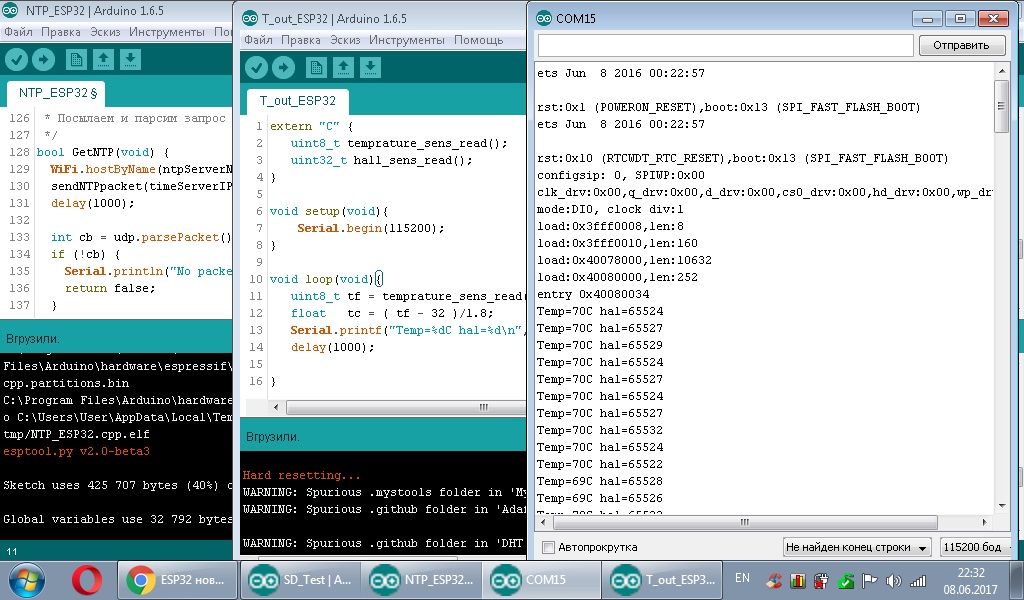

Температура кристалла 70 градусов ???? Или это по фаренгейту ?
Температура кристалла .jpg (226.37 КБ) 17542 просмотра
Точно не уверен , но автора кода зовут Alexey Shikharbeev.
У автора статьи написано, что по Фаренгейту.

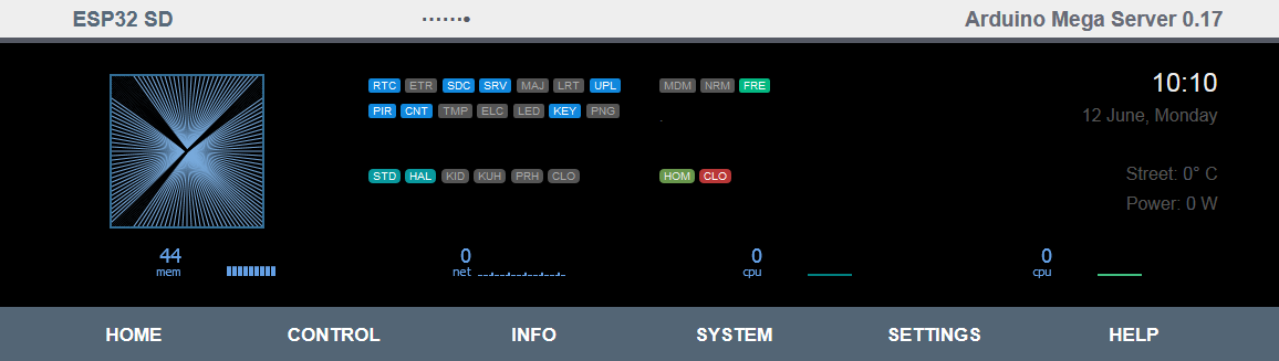

В общем, удалось преодолеть все принципиальные проблемы и дистрибутив АМС для платформы ESP32 практически готов. Сейчас он проходит тестирование и доводку.
Для тех, кто знаком с АМС работа на ESP32 практически не будет отличаться от работы на других контроллерах, за исключением некоторых специфических моментов. Периферию не тестировал, но при наличии библиотек я думаю с этим не возникнет никаких проблем.
При работающем АМС свободной памяти 126 КБ против 3 КБ на Меге. Типичное время загрузки — одна секунда — быстрее, чем на любом другом контроллере (это без оптимизации и несмотря на работу по Wi-Fi).
Модуль едва тёплый, никакого особого нагрева нет.

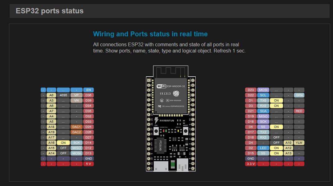

AMS ESP32
AMS ESP32 Ports status

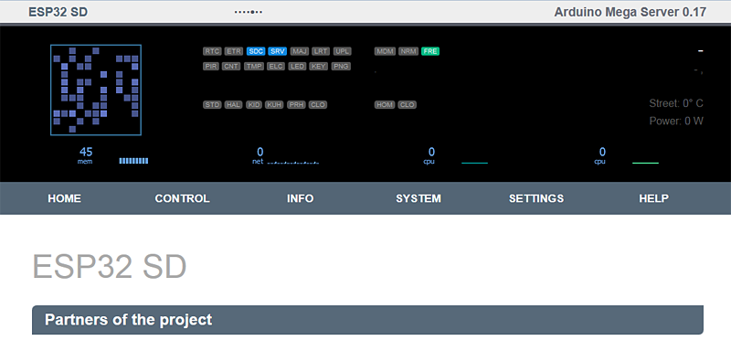

Жду ! А интерфейс будет на английском ? Если структура страниц такая же , то перевести можно быстро. Переферию пока завести не удается. Изучаю дальше.
Просто под руку попался английский дистрибутив, переводить на русский не вижу особого смысла — по мне так вообще никакой разницы. Хотя теоретически перевести можно, нужно только причину для этого придумать.
