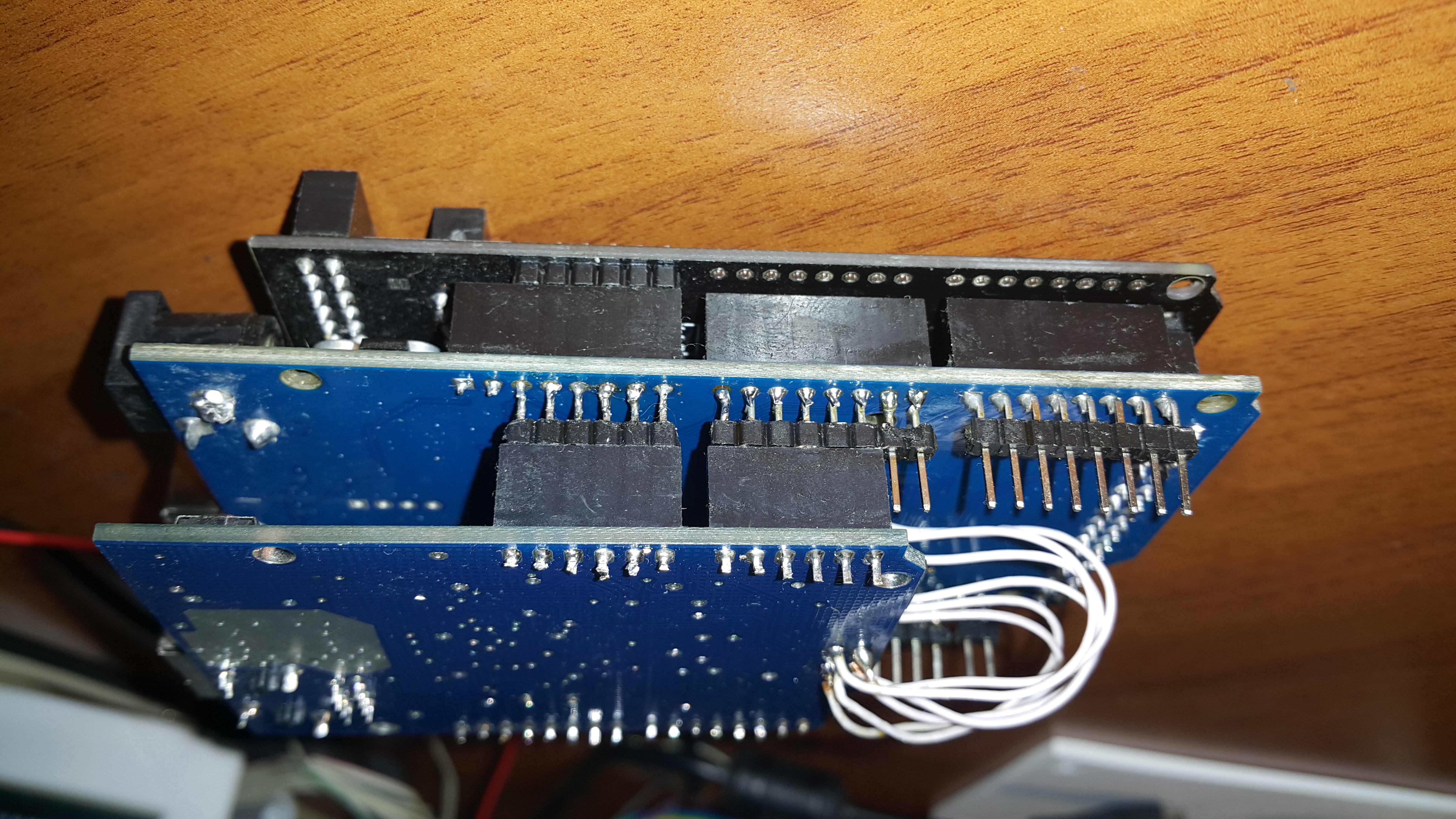

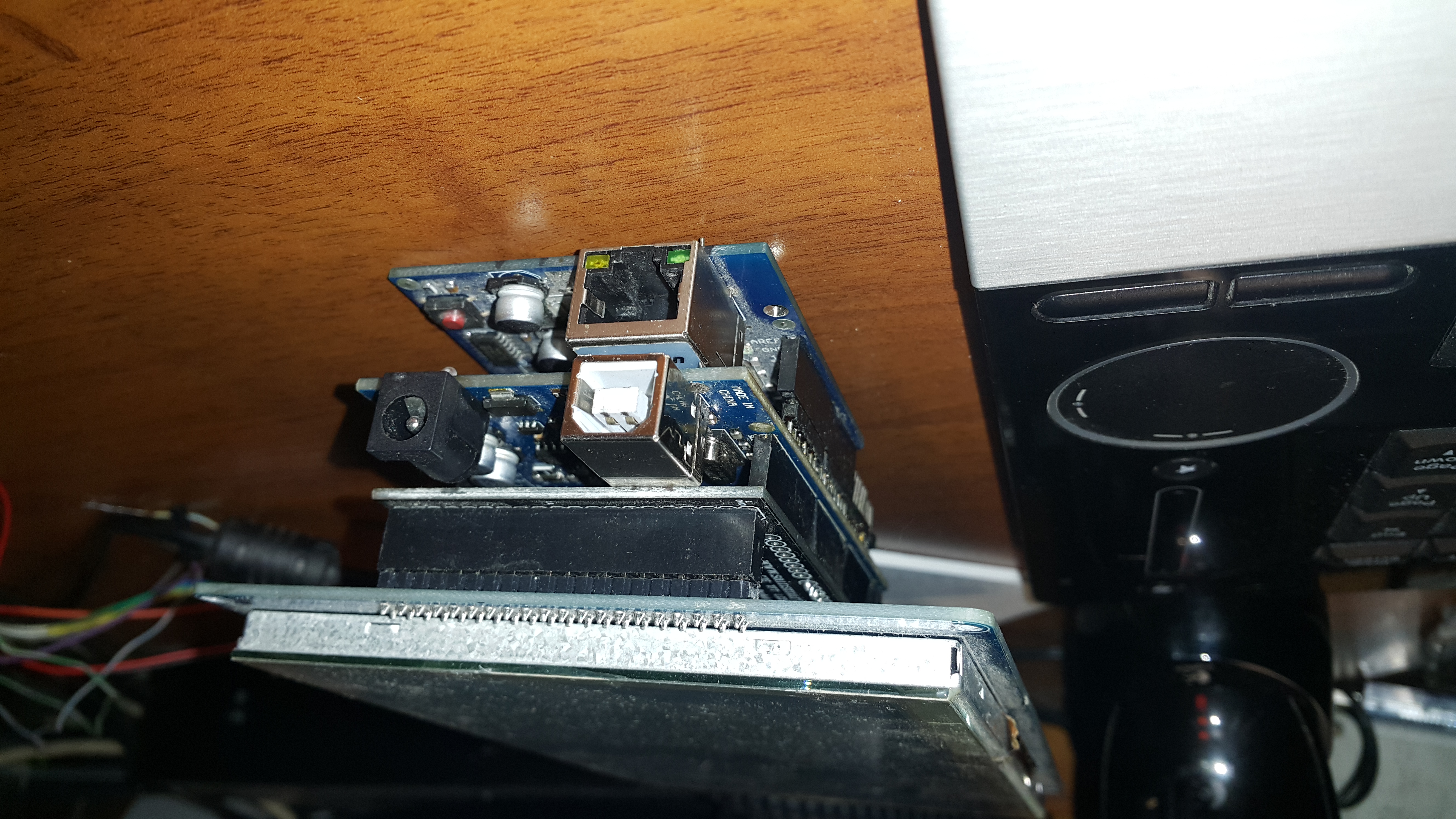

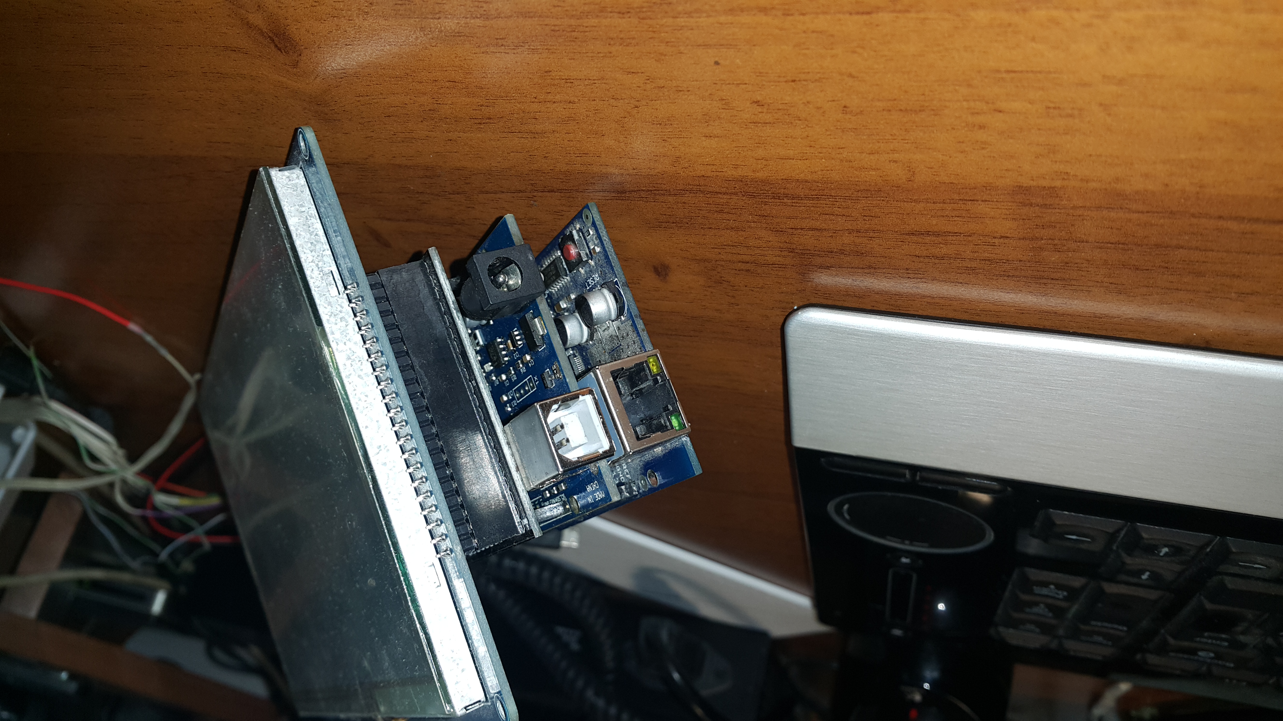

Подключил к AMS дисплей SaintSmart 7`. Подключил самым извращенным способом, переделал EthernetShield так, чтобы его можно было подключить снизу Меги, сверху надел DisplayShield, и к нему уже подключил дисплей. Вообщем получился вот такой бутерброд. AMS ver. 16 загрузилась без проблем, а вот что с этим делать дальше, ума не приложу. Пока сделал из всего этого простенькую метеостанцию. Может у кого-то есть мысли на этот счет?

Теперь про железо. Сначала нужно к нижней стороне Меги припаять гребенки в соответствии с количеством контактов, припаять проводками разъем ICSP Меги к разъему ICSP Ethernet Shield. Вот кажется и все.
Подключение хорошо видно на фото.
