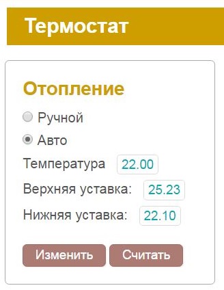

AMS для DUE
Ser009
Небольшой пример терморегулятора.
Данные для включения и отключения вносятся с Веб-странички. Выходной сигнал D28.
ссылка на пост
Небольшой пример регулятор с включением и отключением по значениям любого датчика.
Значения для включения и отключения можно вводить с Веб-странички.
Возможность включения по времени. Время задается в Веб-странички.
И просто управление с кнопок, но только в ручном режиме.
ссылка на пост версия 001
ссылка на пост версия 002

AMS для DUE
Ser009
microsd_0161+TRM.rar
