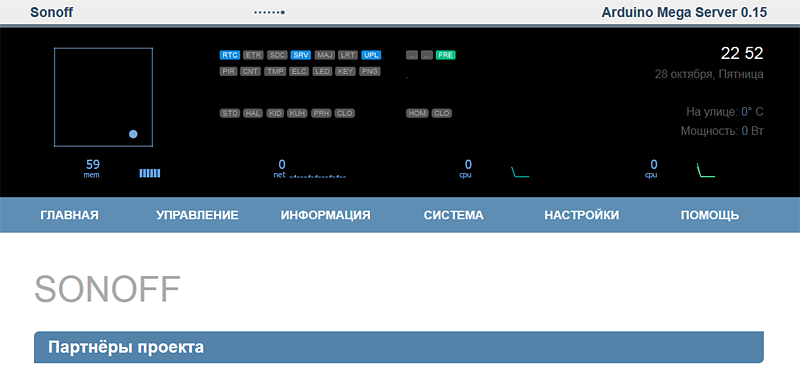

В тестовом варианте АМС портирован на популярные девайсы Sonoff, в частности, на реле Sonoff TH. Этот вариант интересен тем, что Sonoff это законченные устройства, недорогое, в приличном корпусе, работающие от сети и не требующие особой доработки напильником.
В номенклатуре устройств Sonoff есть множество моделей, в том числе патрон для электроламп и теперь АМС сервер реально может работать в каждой лампочке. :)
Это пока только эксперименты, но всё работает стабильно, в планах добавить поддержку nRF24 и тогда всё станет совсем интересно.
Ну и для железячников Sonoff — это хороший пример для повторения и улучшения в собственных разработках.

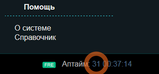

К вопросу о глючности ESP8266. Модуль Sonoff благополучно отработал месяц под управлением АМС и у меня нет ни каких сомнений, что и год он отработает без каких-либо проблем.
Это ещё одно подтверждение того, что все, кто говорит о глючности ESP8266 просто заявляют о своей некомпетентности. И никакой нативный SDK не нужен.

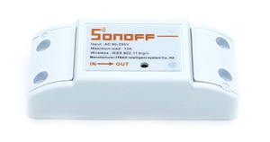

Поясняю ситуацию.
Дистрибутив АМС для Sonoff (TH) готов и лежит у меня на диске уже несколько месяцев. В основном из-за отсутствия интереса со стороны народа. Если появились желающие кому это надо, то постараюсь найти время, окончательно оформить дистрибутив и выложить его.
Что касается совместимости, то обычный дистрибутив АМС для ESP8266 на Sonoff работать не будет, там есть несколько мест, которые нужно исправлять (что и сделано в специализированном дистрибутиве).
Теперь о самом устройстве. Изобретатели сего чуда сами себе выстрелили в ногу, не разведя на плате как минимум 4 свободных пина. Это резко сокращает спектр возможных применений модуля и сводит его к щёлканью реле и подключению одного датчика (влажности).
Я обсуждал эту проблему с китайскими представителями компании и их российскими дистрибьюторами, но по факту проблемы индейцев шерифа не волнуют. У китайцев платы и так продаются контейнерами, а для российских дистрибьюторов это двадцатая позиция в отчёте о доходах. Так что пинов не будет и Sonoff останется банальным реле, а жаль.
