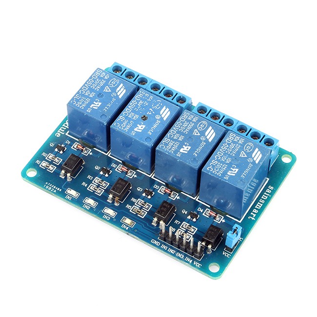

Еще один девайс, под который я набросал код - вот такая плата с 4 реле. Возможно немного тороплюсь, т.к. плата мне ещё не дошла, но код уже подготовил, и вроде работает.
1) Оборудование: Плата для управления 4мя нагрузками 220v.
2) Возможности: Управление платой с веб интерфейса (как MD, так и AMS), а так же физическими выключателями по типу вот этих

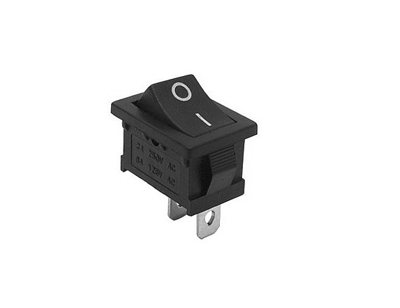

Лично я такими управлять собираюсь...но как вариант - можно использовать обычные настенные выключатели, а реле пустить на свет.
Алгоритм работы следующий: При включении выключателем (физическим) - на сервере меняется статус. При выключении с сервера (кнопкой) устройство отключается. Чтобы включить выключателем - нужно его отключить, и снова включить - устройство включится. С сервера так же можно включать/выключать при отключенном выключателе. Устройство так же будет исправно включаться/выключаться. Дебаг выводится в монитор порта.
3) Для установки необходимо:

Ну вроде ничего не забыл....
4) Отправка в md пока не работает, но "почва" подготовлена. Не могу склеить строковую переменную с byte)), а в разные объекты пихать не хочется. Мог кстати что-то упустить, половина делалось методом тыка)). Пишите, исправимся.
