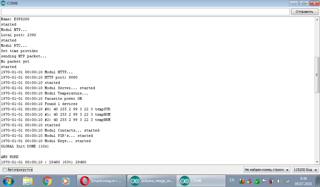

2 платы NodeMCU_V3. На подключение градусников реагируют на пине D4. ID адреса определяют правильно, но одна в сериале пишет ERROR ,а другая показывает температуру 87 градусов и выводит её в даш панель.градусники 100 процентов рабочие. У кого нибудь получилось добиться нормального результата?
Благодарил (а): 303 раза
Поблагодарили: 282 раза
Сообщение serghei » Сб июл 09, 2016 10:39 am
Поменял в скетче подключение на 4 пин ,соответственно на плате D2 . Все заработало корректно.
