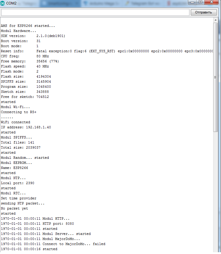

Здравствуйте. кто-нибудь прошивал AMS в esp8266 через ArduinoIDE 1.8.5 (у меня прошивается, но AMS не запускается). на работе нет возможности установить версию 1.6.5r2.
какие еще есть варианты прошивки?

А что в сериале пишет и как браузер ругается ? Вариант со SPIFFS системой ? Можно попробовать...
Может bin файл загрузить?

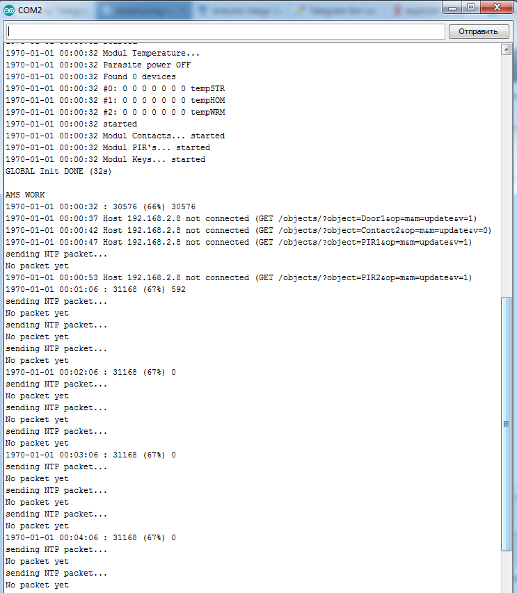

вот из терминала:
в браузере: ERR_CONNECTION_TIMED_OUT
- 2.png (73.89 КБ) 4522 просмотра

первый скрин
- 1.png (61.51 КБ) 4522 просмотра

В сериале ничего криминального нет. А подсеть свою указали? Или тоже первая?

про подсеть...на вкладке WiFi gateway?

Набери в CMD " ipconfig" и посмотри , какая подсеть выползет и гетвей тоже.
Да.
char const SELF_NAME[] = "ESP8266";
byte SELF_IP[] = {192, 168, 2, 40};// подставь свою и гетвей тоже
Да.

да в том то и дело что инет раздаю с тела, ком по другой сети подключен нет возможности проверить

Пока AMS не будет в одной подсети с рутером - страниц не увидишь. Хотя рутер виден и подконнектился. Иначе AMS не стартанет. Надо узнать, какой адрес WiFi сети. Сам AMS работает.
- IPv4-адрес. . . . . . . . . . . . : 192.168.2.107
Маска подсети . . . . . . . . . . : 255.255.255.0
Основной шлюз. . . . . . . . . : 192.168.2.100
