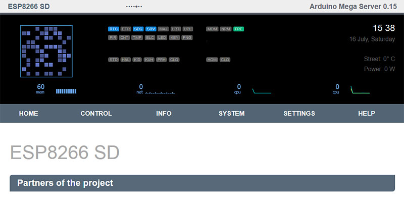

Судя по количеству скачиваний АМС на ЕСП работает у трехсот человек в мире!!(из них 10 скачиваний моих) ,а по куче вопросов про NRF24 так у меня одного))))) .......Вот когда китайцы узнают про 10.000 инсталяций - будте уверены - через 6 секунд появится.....( умудряются же полубаксовую штучку бесплатно везти полмира!!)
