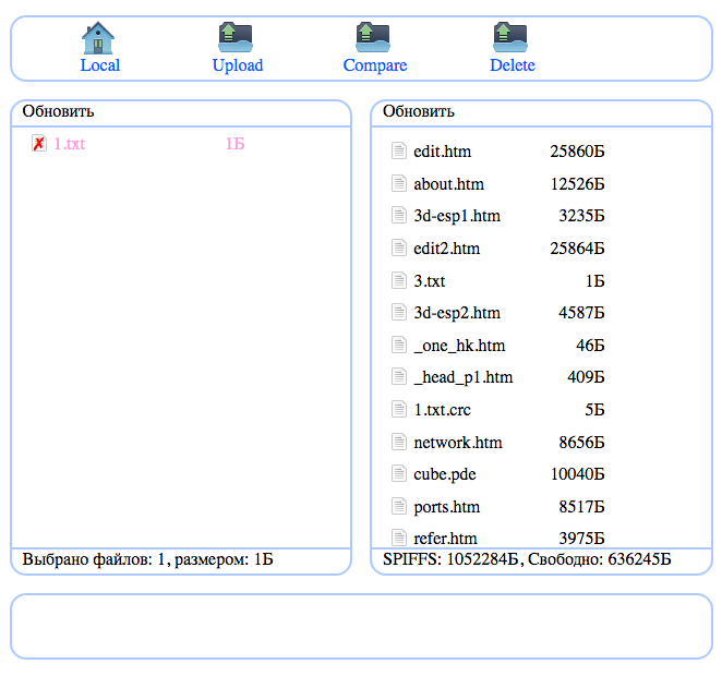

Выкладываю первую версию файлового менеджера для работы со SPIFFS ESP:
Функционал:
- local: выбор файлов на компьютере для отправки на сервер
- upload: отправка выбранных файлов на сервер, где проверяется хэш-сумма (используется CRC-CCITT) файла записанного в SPIFFS. Результат сравнения хэша и размера файла записанного с отправленным выводится в виде статуса отправленного файла.
- compare: сравнение файлов (по хэшу и размеру) находящихся на правой и левой панелях. Результат в статусе файлов.
- delete: удаление выбранных на правой панели файлов с сервера
- update: прошивка сервера .bin-файлом, предварительно закаченным в SPIFFS
- restart: программная перезагрузка сервера
- formating: форматирование SPIFFS
- возможность работы файлового менеджера с сервером при запуске веб-страницы на локальном компьютере. Для этого необходимо в файле htm изменить значение переменной serverAddr = "" на serverAddr = "http://IPa.IPb.IPc.IPd:8080", где IPa.IPb.IPc.IPd - IP (можно вместо IP вставить DNS имя).
Ближайшие планы:
- выделение панелей файлов
- статус панель
- контекстная подсказка к статусам файлов
- Форма для настройки подключения к серверу при локальном доступе
Для работы файлового менеджера необходимо добавить в скетч файл crc.ino и код в http.ino (код выделен блоками #ifdef FILE_MANAGER --> #endif).
Веб страницу FileMan.htm необходимо скопировать на сервер и доступаться к ней только указывая порт 8080: http://IP:8080/FileMan.htm, либо запустить локально, предварительно заменив значение переменной (описано выше).
Прошу сообщать об ошибках и жду рекомендаций по доработке интерфейса и функционала.
Код в следующем посте.

Пожелание: хотелось бы скриншоты
Вопрос: исходный код на Процессинге или в закрытом EXE?

На процессинге. страницу http.ino дописал + веб страница - это переделанный файл edit.htm.
Возникли проблемы после причесывания кода, надеюсь за завтра поправлю.

Выглядит неплохо. Если ещё и работать будет надёжно, то вообще отлично.

Надеюсь задержка в публикации дистрибутива покроется добавленными функциями.
Внимание! т.к. панели файлов (пока) не выбираются пользователем, то надо помнить какая кнопка с какой панелью взаимодействует:
local, upload - на левую
delete, update - на правую
compare, restart, formating - панели не трогаются. Отправляются команды на сервер.
Подробнее в сообщении с описанием первой версии. Все описания изменений будут добавляться туда.
