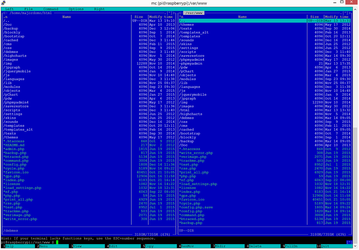

Сообщение fineobjects » Пт мар 18, 2016 11:19 pm
У меня есть и
home/majordomo/html
и есть var/www
далее схожие папки - скриншот прилагаю - куда покласть ? )))

Сообщение DiArt » Сб мар 19, 2016 10:55 am
fineobjects писал(а):У меня есть и
home/majordomo/html
и есть var/www
В var/www нужно положить.
