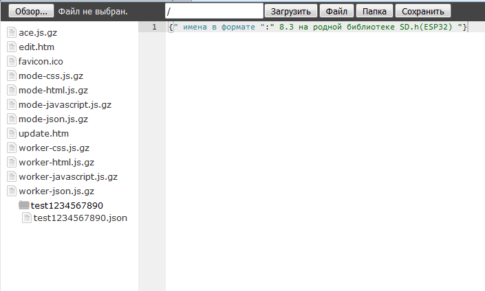

Если интересно про esp32 с SD...
В редакторе создаёт, удаляет, сохраняет и файлы и папки.

eGorka
Сообщения: 182
Благодарил (а): 5 раз
Поблагодарили: 25 раз
Re: Arduino Mega Server
Сообщение eGorka » Пт янв 18, 2019 6:56 am
Тестовый скетч с файлами для 32+SD
editor_esp32(SD).7z
(274.54 КБ) 236 скачиваний

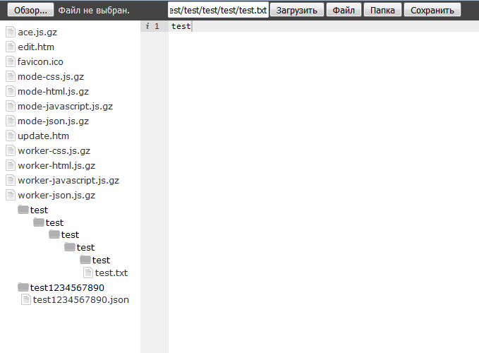

Если в коде поменять
    String f_name = String(entry.name()).substring(1);
    if(f_name.indexOf('/') > 0){
      int r = f_name.indexOf('/');
      f_name = f_name.substring(r + 1);
На
String f_name = String(entry.name());
    while(true){
      if(f_name.indexOf('/') > -1){
      if(f_name.indexOf('/') == -1){
        break;
То можно так
