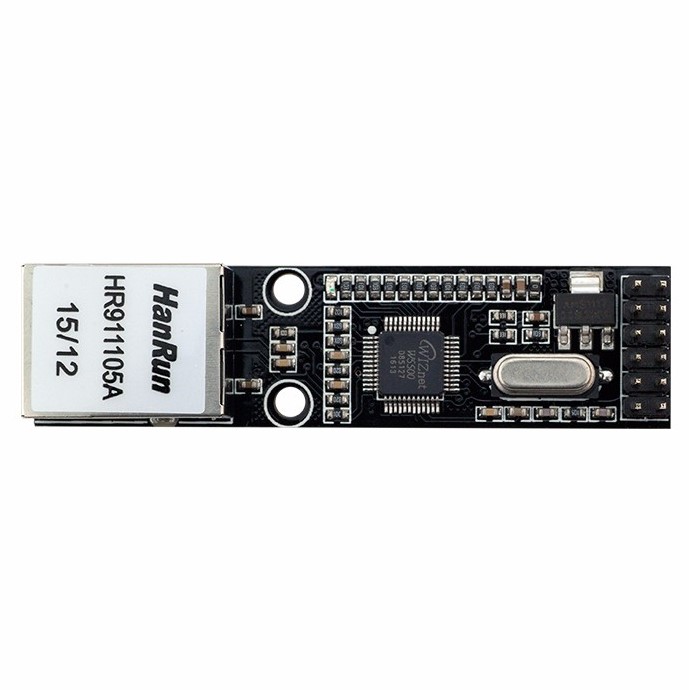

Приветствую Всех. Прошу помощи. Кто нибудь запустил плату W5500 ?
Приобрел отдельный модуль от RobotDyn , а так же DataLoger и МикроМегу ( Уже на таможне). Подключил к плате Мега+ESP. В коде заменил вызов на W5500.
По отдельности работает - то есть или интернет или SD-карта. А вместе не хотят. Синхронизация времени есть - делаю вывод , что шилд работает.
Выводы подключаю на ICSP выводы - на 51-53 не заводится. Провода стандартные от ардуины.
Пока хочу просто запустить AMS. В дальнейшем прицепить это хозяйство к МикроМеге. А у неё нет разъема ICSP.

Дополнение к забаненному сообщению. Тест W5500 DHCP адрес работает. Как только подаю напругу на SD карту - отваливается.
Не могу сообразить где конфликт и из-за чего. По отдельности всё работает , а вместе ни-в-какую .

Да предыдущее сообщение забанили. Суть. Купил модуль W5500 от RobotDyn. Но это отдельный чип с блоком питания. А что бы запустить AMS добавил отдельный карт-ридер с какой то микрухой. Все хозяйство повесил ардуиновскими проводами на выводы ICSP.
Загружаю двойную версию для родной платы. При старте доходит до модуля RTC и останавливается.Файлы определяются.
Отключаю SD физически - всё работает , время синхронизируется по сети , но веба конечно нет.
Отдельно примеры чтения,записи карты работает.
Отдельно тест чтения DHCP то же работает.
Вот и спрашивал - кто прикрутил W5500.
Alex где то писал , что двойная плата не заводится.
Купил по соображению конструктива - на почте валяется Микро-Мега и DataLoger этой же фирмы.
Так же еще хочу повесить SPI TFT экран на эти же пины. Нечто подобное было , когда повесил NRF24 и CD на ESP8266. Но там была проблема в поиске правильных пинов для работы ( решено).

Как вариант...не знаю как там у RobotDyn, но у меги с 5100 шилдом - на какие-то цифровые контакты (50-53 что ли...мож больше) выводится родной spi интерфейс (только при подключении шилда. в обычном режиме это цифровые пины обычные). Может тут такая же фигня? И флеха втыкается в конфликтующий пин, из-за чего всё падает...чисто предположение...

Да пробовал по всякому. У меня 3 варианта карт- ридеров. Тупой микро с одним кондером на питании. Работает на 8266. Тут не хочет. Навороченный с какой то микрухой - вроде заводится. И жду родной , но в форм-факторе D1-mini с часами и батарейкой.
Такое ощущение , что на длинных проводах появляются временные искажения на шине. На той неделе придет все родное - буду играться - заводить :lol:

Да, всё правильно, у меня до сих пор лежат два модуля на W5500 которые не удалось завести никакими заклинаниями, даже призывали :) профессионального железячника с осциллографом — ничего не помогает. Есть подозрение, что причина либо в (не)согласовании выходов/входов, либо в таймингах, либо в наводках на проводники SPI.
В практическом смысле этим шаманством нет особого смысла заниматься — легче купить готовую плату. (Если только для повышения своей квалификации.)

Так самое обидное - сама по себе она работает. Во всяком случае получает NTP время по сети и показывает сетевой адрес. А совместно с картой не хочет.

Во-во. То запускается, то не запускается, то получает адрес, то не получает, то видит свой IP, то не видит собственный IP, прописанный в скетче — бррр... как вспомню, так вздрогну...

Самое гениальное применение даже если не запущу полноценный сервер - сделаю мост и по пингу буду видеть - отвалилась Мега или нет. А Мегу гонять как расширение для 8266. Благо они догадались воткнуть 4 мегабайта памяти.
В догонку. Поковырялся я в официальной схеме шилда. Из криминального - выводы Mosi ,Miso и SCK соеденены параллельно. CS W5500 Идет напрямую на разъём. А Mosi, SCK и CS карты через буфер.
Может проблема в 5-ти вольтовом питании? На SD шилде мелкая микруха - это конвертор уровней. Скорее всего она гадит. Надо проверить на Дуе....
