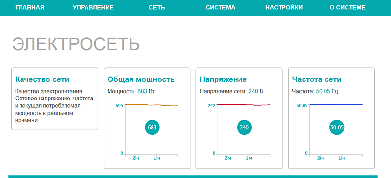

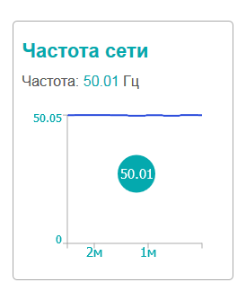

Измеритель частоты сетевого напряжения.
Поискал в сети и... не нашел. Пришлось быстренько :) изучить обработку сигналов на микропроцессорах и запилить собственный измеритель частоты. 8()
Чем он хорош, кроме понтов и красивых графиков и индикаторов (что тоже немаловажно :) )? Тем, что иногда предвестником перебоев в электросети служит нестабильность частоты сетевого напряжения. И имея такой инструмент вы можете переходить на резервное питание не через 40мс ПОСЛЕ пропадания сетевого напряжения, а ДО наступления аварии. Что, согласитесь, две большие разницы.
Частота сети
Качество электросети
