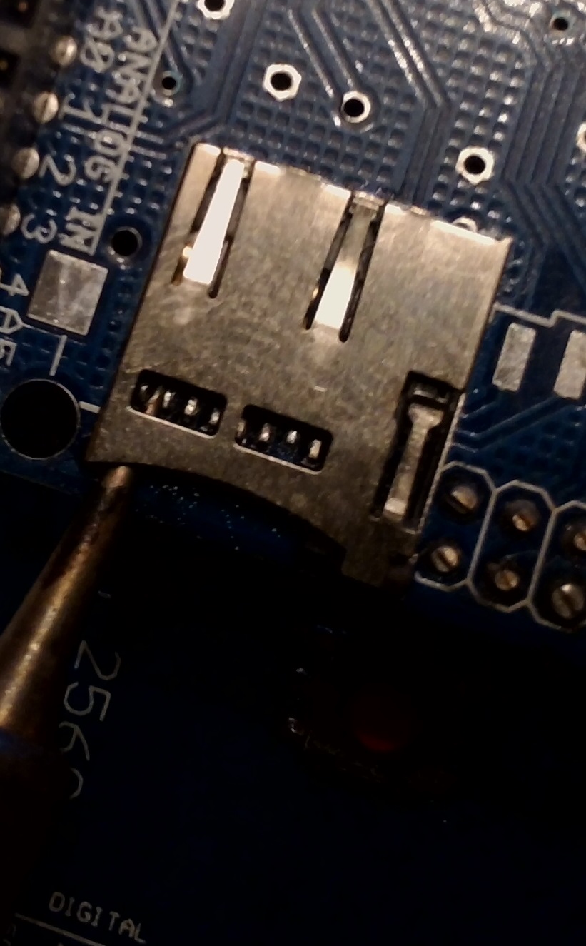

Выдавало такую же ощибку
Init SD card... failed
Проблема оказалась в непропае разъёма кары на плате ethernet. Прогрел феном и все заработало.[/quote]
У меня такая же проблема, решается: вытащить и вставить карту, до следующей перезагрузки работает, к сожалению фена нет.
Gorgon67
Сообщения: 23
Зарегистрирован: Пт сен 11, 2015 9:05 am
Благодарил (а): 2 раза
Поблагодарили: 3 раза
Re: Arduino Mega Server
Сообщение Gorgon67 » Вт ноя 17, 2015 11:57 pm
Тогда паяльником. :D
