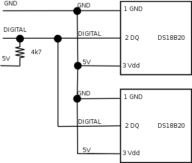

Всем доброго времени суток, проблема с подключением температурного датчика DS18B20
монитор выдает:
подключаю к D2 по следующей схемме:
монитор выдает:

Система рассчитана на подключение датчиков по «паразитному питанию» и на 2-й пин Ардуино.
- DS18B20_parasite_mode
- DS18B20_parasite_mode.png (15.19 КБ) 19573 просмотра

Re: Arduino Mega Server
У меня нормально работает по этой схеме.подключаю к D2 по следующей схемме:
