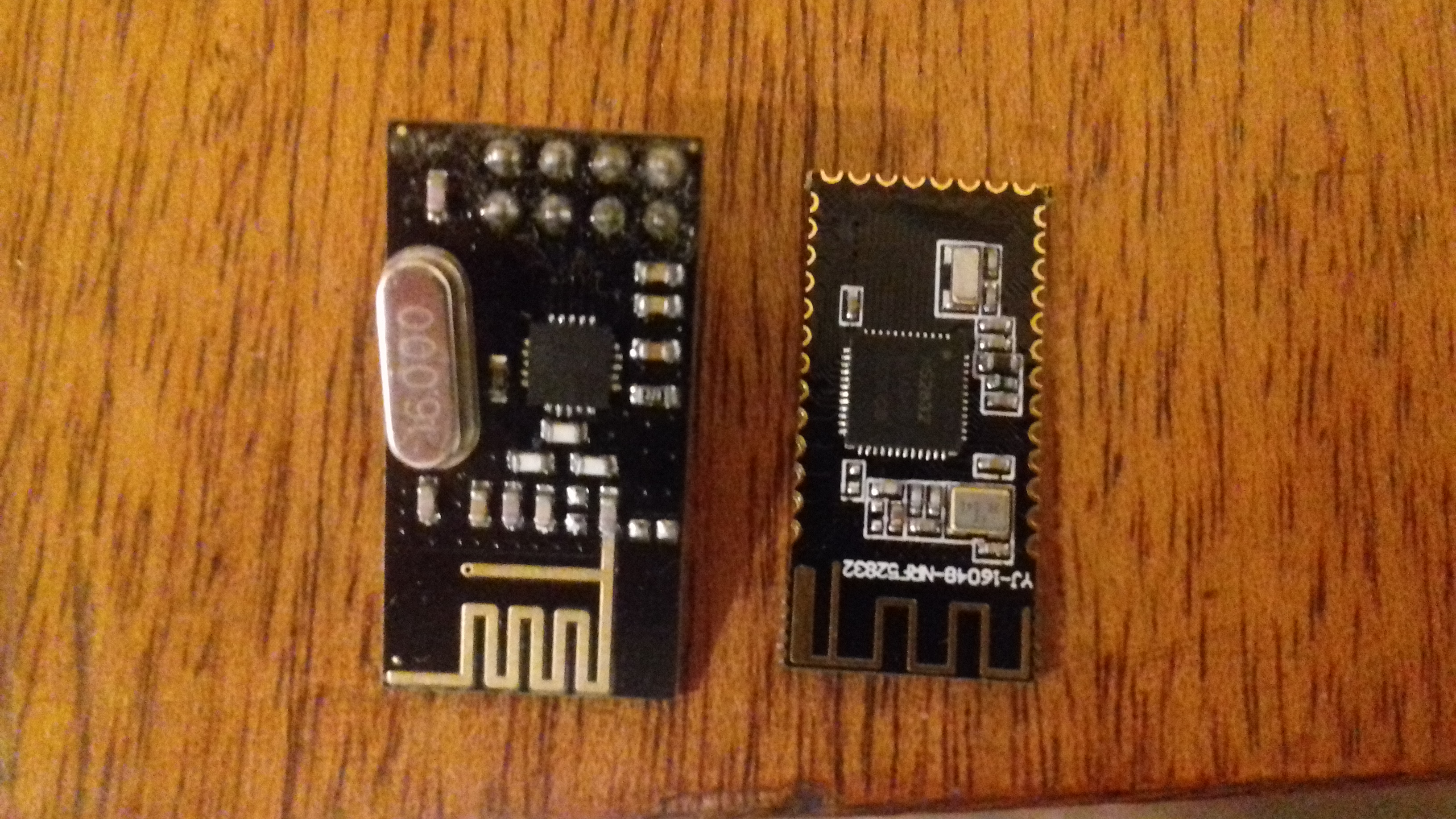

Пока только подготовил IDE для программирования NRF52832. Гонять буду в качестве сенсора для нашей системы. Сейчас заканчиваю сборку железа . Там сразу и почти Дуя и NRF в одном флаконе (чипе). Классное решение , и по площади чуть меньше стандартной NRF24.

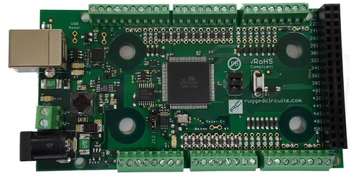

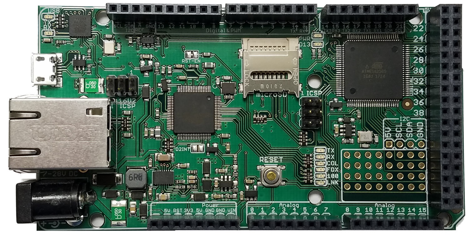

Плата, я условно назвал её «мечта АМС-ника»
неееее, вот это сон
всего $124,95
или
обратите внимание, импульсный стабилизатор, предохранитель на питание USB, зашита от перенапряжения сигнальных линий USB
на первой фотографии на портах защита от перенапряжения, вот это сборка.
Operating Temperature -10C to +85C индустриальный диапазон
Operating Input Voltage 3.5V to 30V!
22 Protected Digital Pins
16 Protected Analog Pins
Vin Protection
Total Microcontroller Current Protection
Data Line Protection
USB Power ESD Protection
VIN Reverse Voltage Protection
VIN Current Protection
3.3V Output Pin Protection
5V Output Pin Protection
I/O Pin Current Protection 30ma resettable fuse
I/O Pin Voltage Protection 24V max
