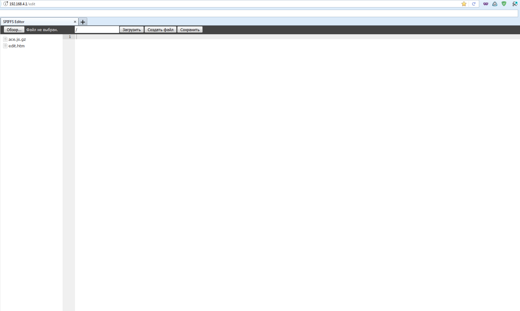

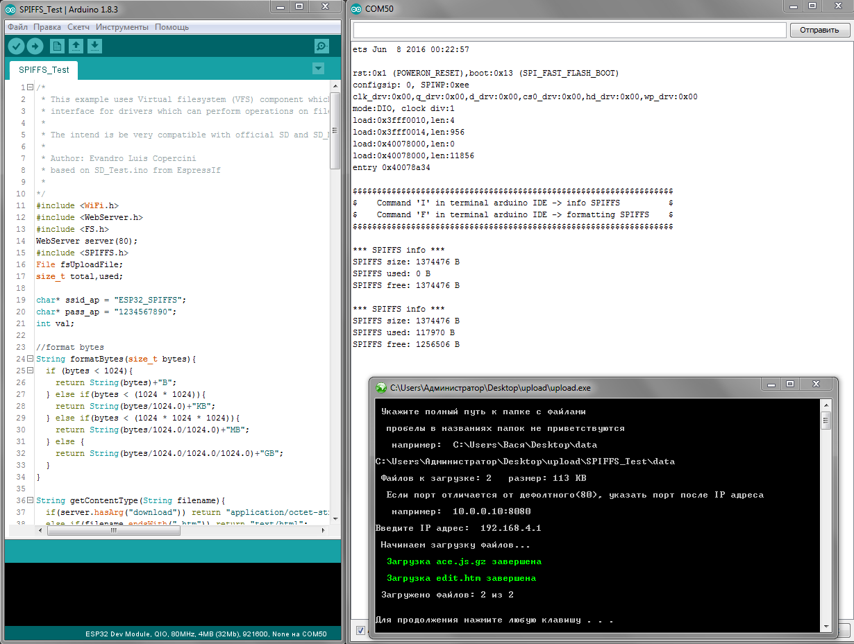

Alex писал(а):Но в большей степени интересно как перенести файлы во флеш.
Поиграться с загрузкой файлов по wi-fi
upload.zip
(1.64 МБ) 229 скачиваний
http://192.168.4.1/edit.htmПоказать

Я попробую применить это решение, а пока несколько вопросов:
- Файл upload.exe это ваше изобретение или это скачано откуда-то? Если ваше, то на чём написан? И нельзя ли это сделать на Просессинге?
- Правильно ли я понимаю что эта утилита отправляет файлы на сервер, принимающий их и записывающий во флеш? IP адрес может быть любым?
- Я так понял путь и адрес нужно вводить в интерактивном режиме? Путь может быть километровым и удобно было бы ввести его 1 раз в ini файле.
