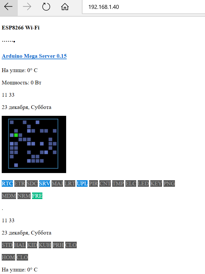

спасибо, собралось, но падает система через несколько минут и интерфейс неправильныйserghei писал(а):Не успел )) . Вот живая ссылка. Выбери 2.0.0 , если скомпилится , перейди на 2.4.1 .Но там надо править скетч.

На ворнинги не обращайте внимание. Вот сервер падает - это плохо. Выложите начало вывода в сериал. На странице CSS не подцепился.
Помоч смогу через 4 часа. Загрузка проца какая ?

Поднял при прошивке частоту ппоцессора до 160 и вроде перестало падать, отображение правильное только в Хроме. Т.е. все работае, спасибо.serghei писал(а):На ворнинги не обращайте внимание. Вот сервер падает - это плохо. Выложите начало вывода в сериал. На странице CSS не подцепился.
