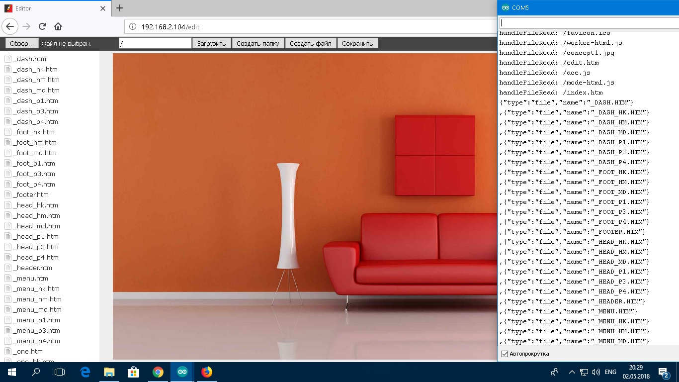

Сообщение serghei » Ср май 02, 2018 8:39 pm
Для тех , кто в ТЕМЕ ! До боли знакомая картина , только на ESP32........НЕ буду прятать под спойлер.
У меня получилось! Ведь сколько раз говорил себе - не используй Хром , только Лису!
Работает загрузка файлов по ВОЗДУХУ . До аплоада еще не дошли. Но это дело времени.
Картинка в 240 кило за 30 секунд. Редактирование страниц в браузере и сохранение результата. Можно жить....

Все работает. С танцами - но это факт. Если интересно - вечером выложу. Код НЕ переносим.
PS/ вообще всё это я выкладывал для AMS_ESP32 Тут. Движек форума кривой и не позволяет выкладывать более 2-х вложений в одном сообщении.
Загрузка и редактирование работает , но медленно. Есть вариант в 100 раз быстрее , но при количестве файлов более 10 -ти - напрочь отказывается работать.

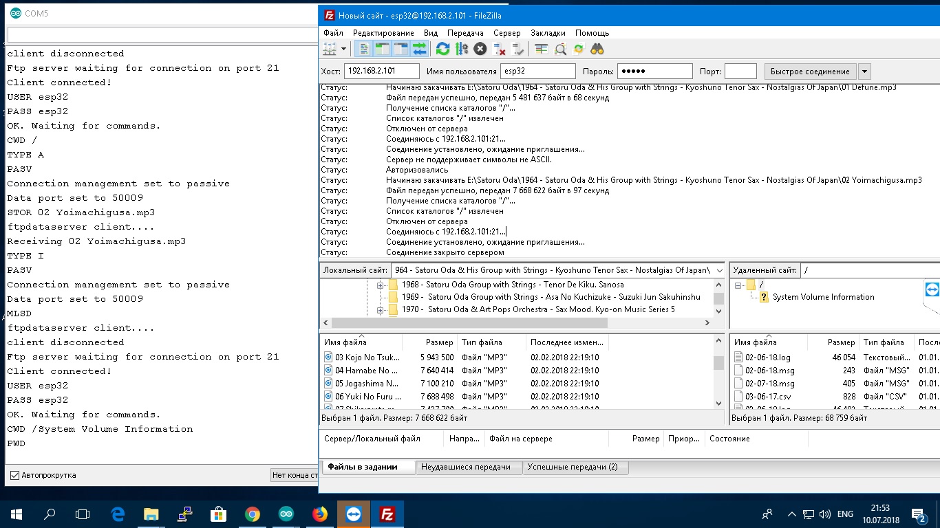

Сообщение serghei » Пт июл 13, 2018 9:10 pm
FTP Server для ESP32. Если запустить самостоятельно - работает отлично.
Ссылка на GitHub.
7 мегабайт файл MP3 влетает за 97 секунд. При интеграции с AMS возникает проблема - Filezilla подключается , но при авторизации 32-я перегружается. И ошибки связаны с WiFi. В IDE есть редактор ошибок ( из-за чего остановился процессор).
При наличии заливки файлов по воздуху FTP не очень актуален. Если только не заливать большие файлы. К тому же пишет все файлы в корень. С каталогами работать не умеет.
