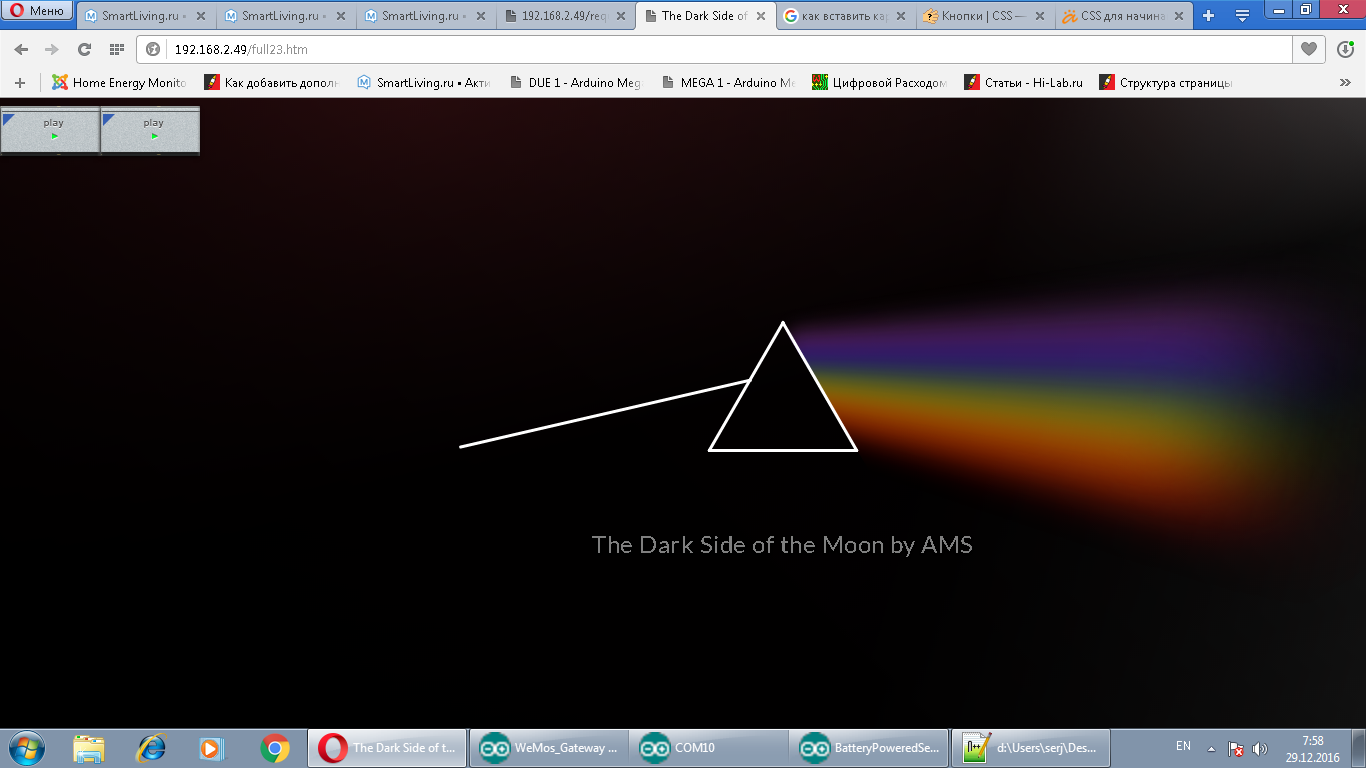

Ну и всем фанатам Pink Floyd посвящается ( 44 года вечной музыке). Все средствами CSS. Картинка живая. Заготовка на будущее.
PF_73.rar
Распаковать и закинуть на SD
(10.78 КБ) 233 скачивания

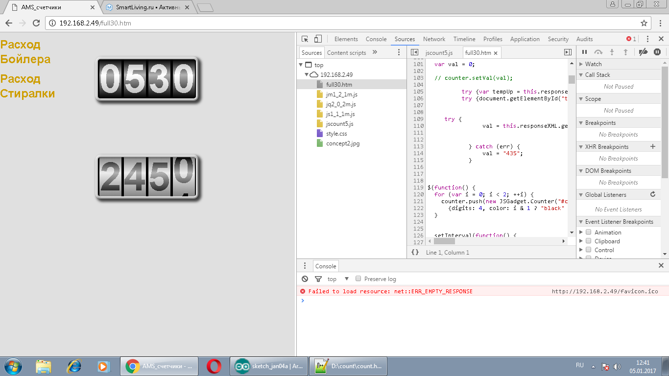

Очередная затея с визуализацией - Механический Счетчик. Для начала картинка
Как видно в браузере ошибок нет , но в таком виде код не работает. Верхнее число это catch (err) {val = "530";} в файле jscount5.js . Подобная конструкция в .htm не работает. Нижнее число это пока просто декремент (уменьшение на 1) просто счетчика. Все файлы библиотек загрузились , css и фоновая картинка с АМС тоже как бы видна , но на экране её нет.
В очередной раз выражаю благодарность Alexsis_76 за его терпение меня , науку программирования и вообще поднятую тему. Собственно знающих людей прошу помощи доделать код и привязать любое ( целое ) число из АМС.
Исходный сайт http://jsgadget.ru/jscounter.html Сами файлы с обрезанными именами ( правило 8.3 и точку в названии файла не понимают)
Counter.rar
(34.53 КБ) 227 скачиваний
у тебя похоже не идет аякс,запросов не видно.

Да. Вся эта конструкция не видит XML таблицу. Вот код страницы Full21.htm Там все работает. Сначала цепляем макрос. %& <!-- links -->. Потом внешний CSS с фоновой картинкой через <style>. Потом пишем скрипт внутри документа , который формирует страницу

За 3 месяца вроде разобрался с этой кухней и все летает очень шустро. А вот с новой конструкцией страницы , где все библиотеки в отдельных файлах , не получается . Я подозреваю , что код запроса ответа надо вставить в jscount5.js файл. Но любые изменения его приводят к отсутствию цифр внутри счетчика.
