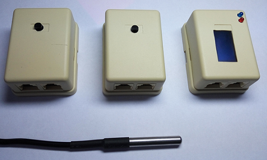

serghei писал(а):У меня сверх-задача собрать систему "полный фарш" (ESP+SD+NRF+I2C+dallas...) .Так что в свободных пинах я сильно ограничен.

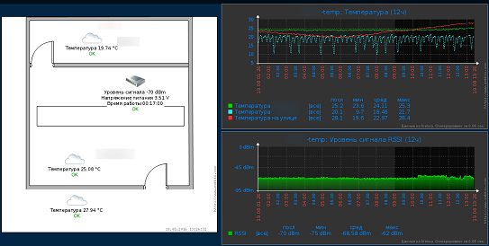

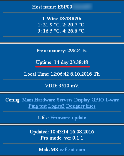

Иллюстрация как работает в моем случае.
АптаймПоказать
Аптайм и используемые модули прошивки.
GPIO 5 - 1-Wire
GPIO 0,2 - I2C (OLED Display)
GPIO 15 - WiFi индикатор (светодиод загорается при потере соединения по WiFi)
GPIO 4 - Ping test (светодиод загорается при потере соединения с сервером мониторинга)

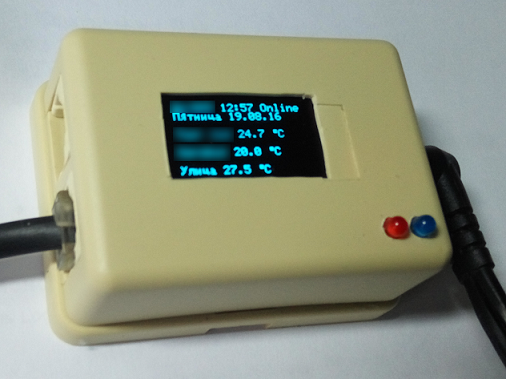

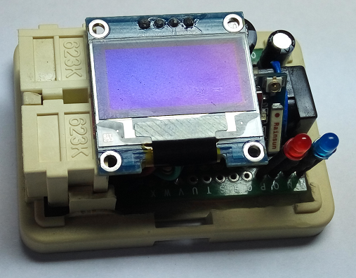

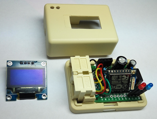

Аппаратная реализация.
Блок с контроллеромПоказать
Блок с контроллером
Контроллер и датчикиПоказать
ВнутренностиПоказать
Внутренности
Без дисплеяПоказать
Без дисплея
Картинка из мониторингаПоказать
Устройство на фотографиях - прототип, концепт который позволил проверить а будет ли работать устройство в заданном форм-факторе.
На этапе его реализации были сделаны выводы что и как необходимо переделать если вдруг придется запускать устройство в серию.

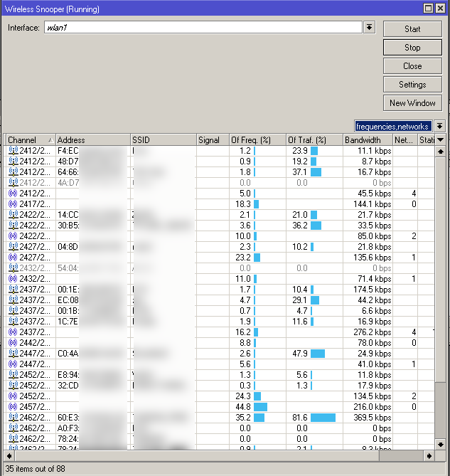

Эфир тут не особо "сахарный" - точка доступа на которую соединен ESP8266 видит вокруг себя примерно 35 других WiFi сетей.
WiFi scanПоказать
WiFi scan
