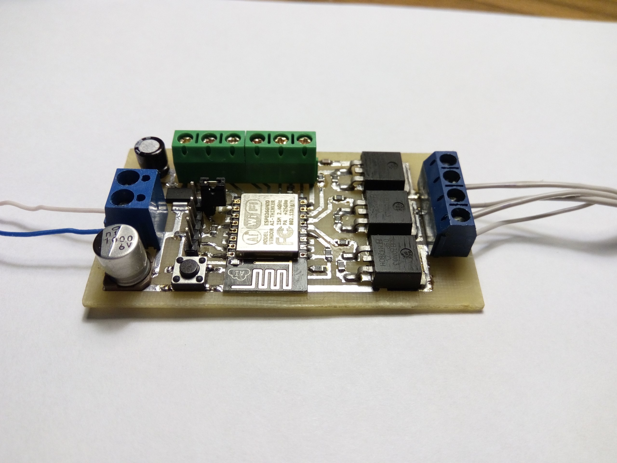

Всем привет! Подтверждаю стабильную работу AMS на esp8266! Я использую модуль ESP-12F на своей плате:
Для своего проекта выбрал эту "платформу" т.к. мне нравится её гибкость и функциональность.
Хочу поделиться своими наработками!
Пока они применимы в общей архитектуре.
Планирую перекроить AMS под свой проект, по этому дальнейшие изменения возможно не будут поддерживаться стандартной поставкой.

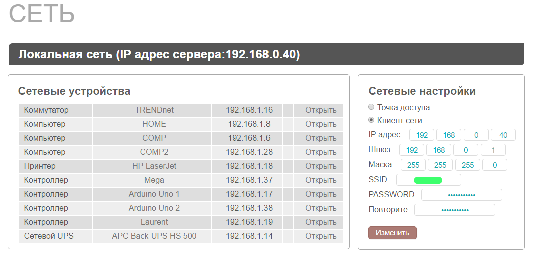

Я добавил в AMS возможность использования как WIFI_STA или WIFI_AP.
  • Настройки вынесены в раздел "сеть";
  • Настройки WIFI_AP статические и настраиваются в модуле "wifi"(т.к. в моем проекте этого достаточно);
  • Настройки WIFI_STA(ip, маска, шлюз, ssid, пароль) доступны для изменения;
  • Настройки хранятся в энергонезависимой памяти(в ESP это FLASH);
  • Реализован механизм отката на WIFI_AP если AMS не может подключиться к точке wifi.
Для работы необходимо внести изменения в модуль server:
// HTTP request
#define REQ_BUF_SIZE 256
char HTTP_req[REQ_BUF_SIZE] = {0}; // null terminated string
int reqIndex = 0;
Все файлы которые необходимо заменить в дефолтном проекте лежат в прикрепленном архиве.
AMS+EEPROM.zip
(10.72 КБ) 214 скачиваний

Mochalov_da писал(а):Всем привет! Подтверждаю стабильную работу AMS на esp8266! Я использую модуль ESP-12F на своей плате:
Дорожки прямо под антенной ESP. Да, рядом с роутером это будет работать отлично, но недалеко.
Пытаю данную плату уже полгода и проблем с дальностью связи не наблюдал. Цепляется к домашней точке в самой дальней комнате моей квартиры, когда телефон ловит через раз.

Mochalov_da писал(а):Пытаю данную плату уже полгода и проблем с дальностью связи не наблюдал. Цепляется к домашней точке в самой дальней комнате моей квартиры, когда телефон ловит через раз.
Поставьте ее не в квартире, а в офисе IT компании. И не одно устройство, а с десяток. И чтобы это работало не когда включили, а 7*24.
Похоже вы выходите за рамки обсуждения AMS+ESP, т.к. проблема с плотностью сигналов Wifi относится ко всем устройствам работающих в диапазоне 2,4ГГц.
А моя платка как раз и работает в режиме 7*24. Собирает данные с двух датчиков DS18B20 и отправляет их на сервер majordomo. К сожалению большим аптаймом похвастаться не могу, т.к. периодически мучаю плату обновлением прошивки.
