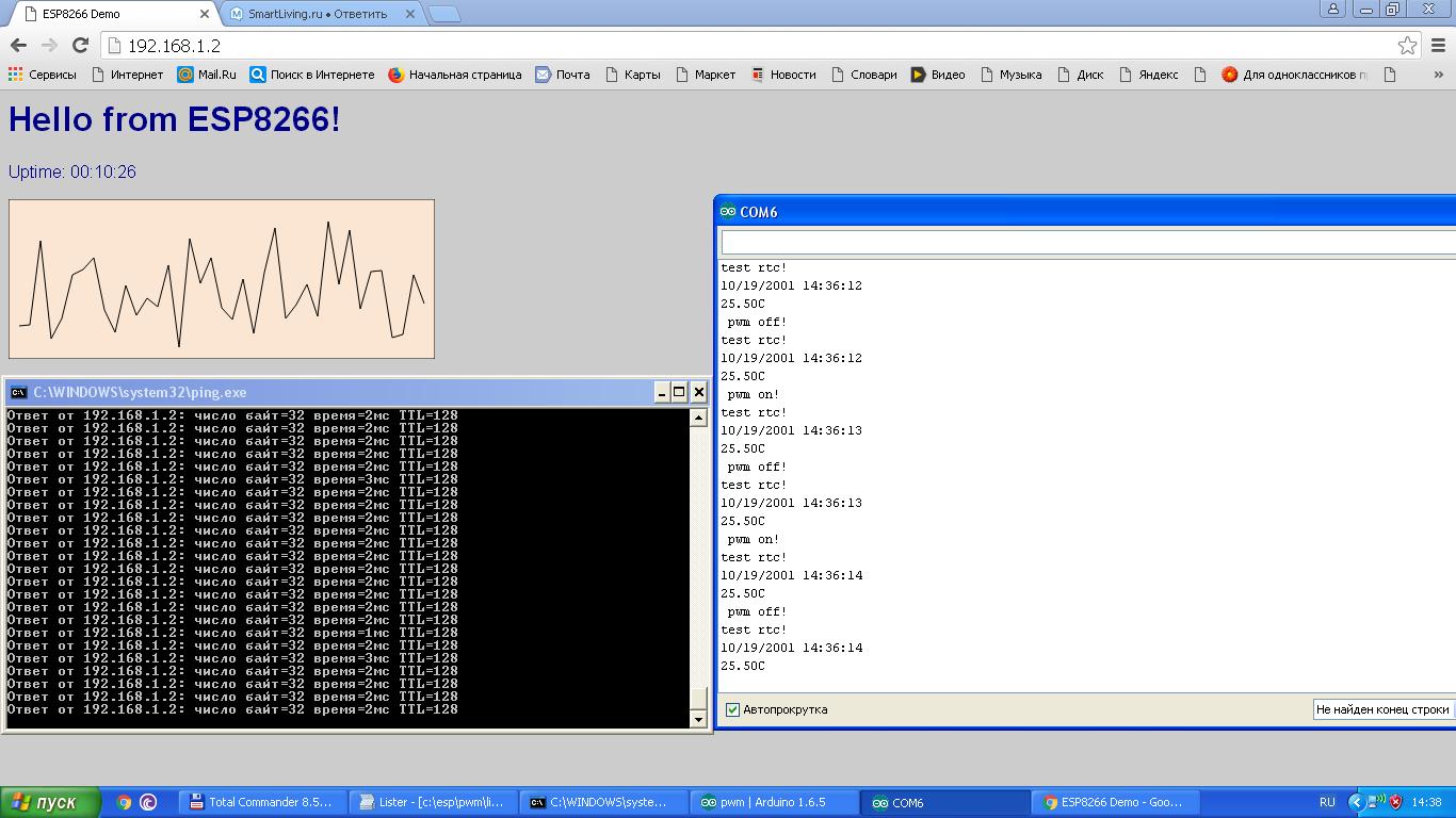

раз уж пошли предложения и я скажу :D
пример работы с Nonpreemptive multitasking library
что то типа операционной системы,квазипаралельное выполнение задач,в качестве задач выступает веб сервер с обновлением в 1 сек,часы ,и мигание светодиодом,веб сервер при этом пингуется с компа

Все таки прикольная штука,если я хочу внести правки например в файл index,то теперь не надо перезаливать всю файловую систему или заливать с помощью сериал коммандера,можно сделать это через веб интерфейс,буквально пара сек и работает,также работает с файлами зажатыми gzip,gzip позволяет жать файлы почти в половину а то и более в зависимости от содержания.есть netBios,теперь можно не задавать ip жестко а доверить это dhcp, он сам разберется вам знать ip вовсе не обязательно,есть netBios имя по которому вы можете найти устройство в сети.
