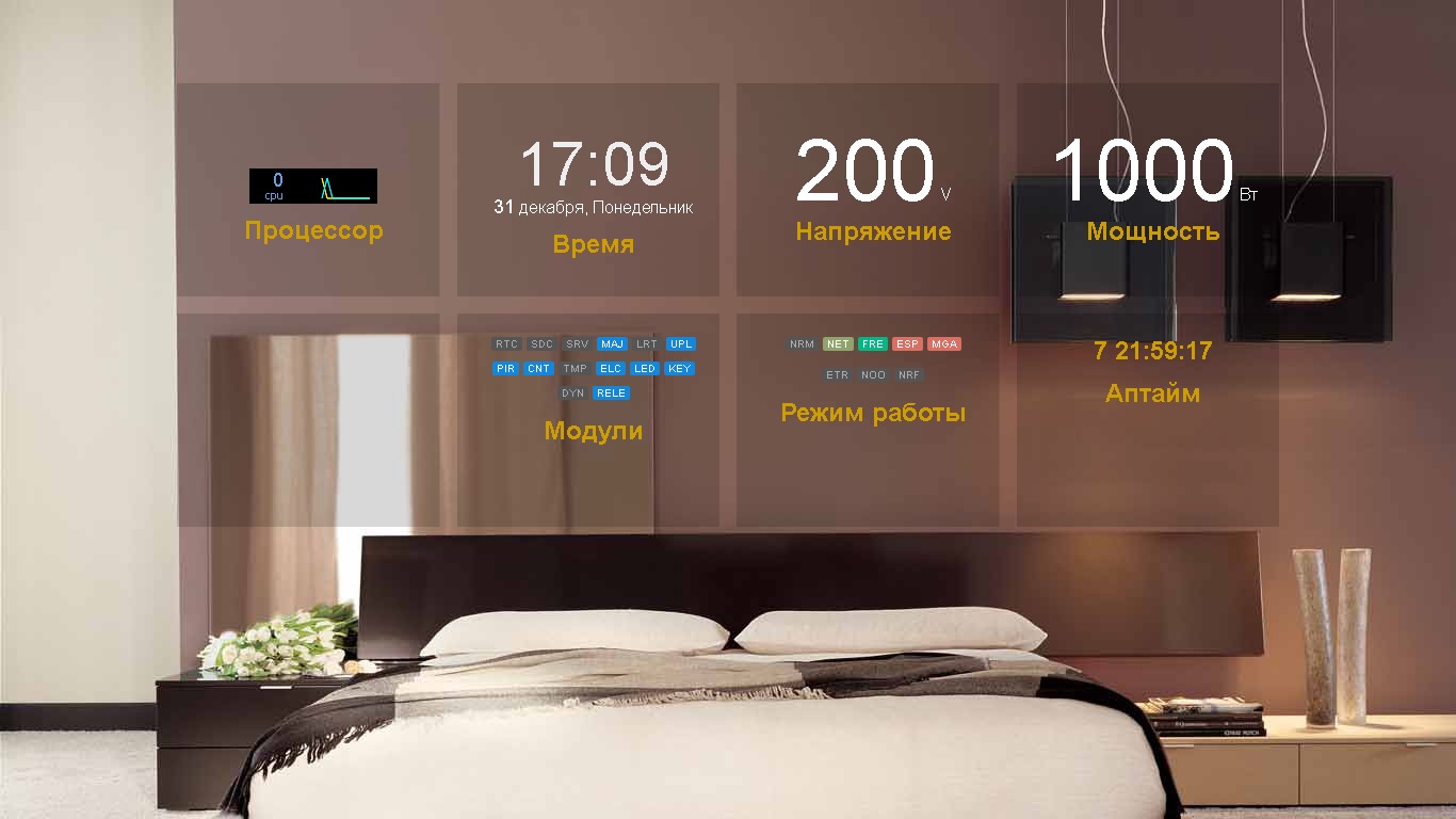

Сообщение serghei » Пн дек 31, 2018 5:30 pm
С Новым Годом Всех Почитателей и Создателя AMS !
С этого начинались Графики на платформе 8266. По приколу решил оставить. И фишка не в том что долго строятся картинки ( файло 5 мегабайт весит))) , а в том что сервер пашет 2 года НЕ останавливаясь , НЕ зависая и очень сильно уставшая карта SD спокойно принимает логирование каждые 5 минут.
Недельные аптаймы и плиточный интерфейс вообще не напрягаясь )))

Re: AMS примеры готовых решений
Сообщение alexsis_76 » Пн дек 31, 2018 6:22 pm
так это браузеру спасибо сказать надо, это его заслуга
И фишка не в том
да нет там ни какой фишки
кстати интерфейс показанный тобой- один из самых простых, его описать не сложно
