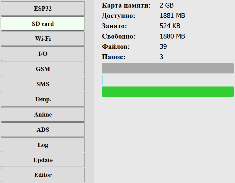

Сообщение eGorka » Пт апр 05, 2019 9:35 pm
sarstab
Сообщения: 66
Зарегистрирован: Ср апр 26, 2017 10:21 pm
Благодарил (а): 19 раз
Re: Arduino Mega Server для ESP32
Сообщение sarstab » Пт апр 05, 2019 9:42 pm
а это что?
