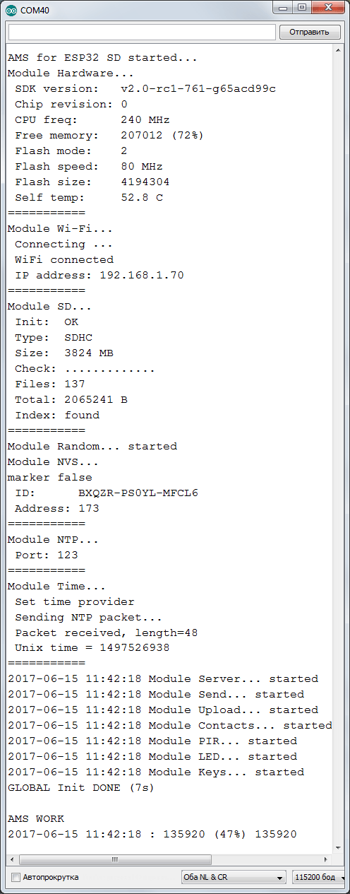

Виноват , исправлюсь. А как ещё реагировать , если при первом старте показывает 70 градусов ? А с третьей загрузки 55 .

У меня всё работает как часы. Вот лог загрузки АМС для ESP32. Кроме всего прочего там есть значение температуры при старте, в процессе работы она повышается на 1-3 градуса — всё очень понятно и предсказуемо.
AMS for ESP32 log

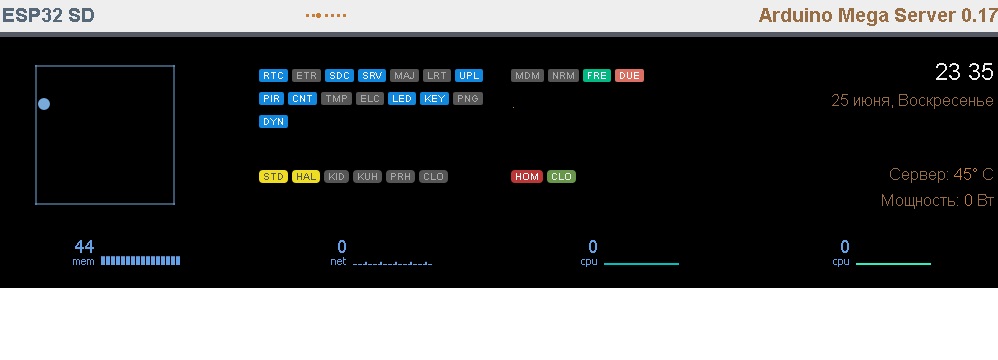

Все таки померла моя ESP от перегрева. :evil: 70 градусов - это чудовищно много. У модуля с экраном не могу найти выводы для SD карты , только gpio5 . AMS запустился без проблем , а вот с периферией беда . Очень мало библиотек для модуля. Нашел только для далласа и DHT11, но проверить не успел. Присоединил Дую и вывел температуру в даш- панель. А вот запись на SD карту не получается. В библиотеке что то поменяли.

Перепаял я убитый модуль ......Если кто захочет это повторить , учтите - в середине с обратной стороны есть пластина - радиатор 5*5 миллиметров. В жизни бы не догадался.
В общем с виду два одинаковые ESP32 ведут себя абсолютно по разному. Начать с того , что вторая ( при жизни с экраном ) в упор не хотела заливаться на скорости 921600. Только когда переключил на 11520 и то после нажатия на сброс. Ну и температуру адекватную показывает. Теперь хоть какая то жизнь в сериале появилась :lol: Дую не перешил еще.
