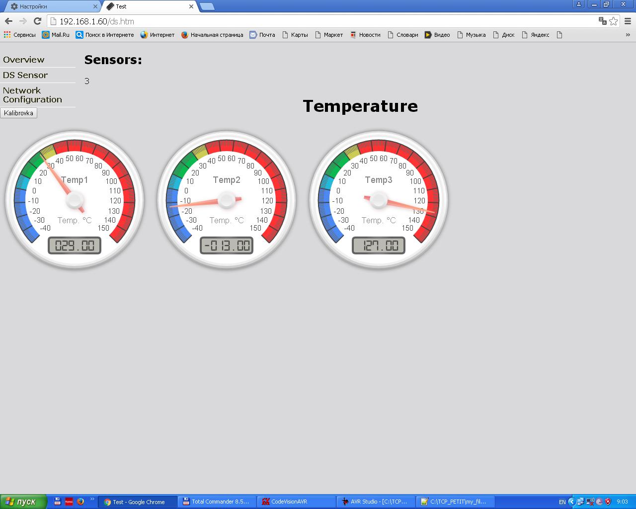

Сообщение alexsis_76 » Пн дек 05, 2016 3:12 am
вот что у меня
1. температура в офисе.
2. на улице -13 утром, в забайкалье, зимой(глобальное потепление однако).
3.температура паяльника градусник показывает 127 максимум что может. однако написано что до 125.

Мне не нравятся такие термометры. Больно громоздкие.
Хотя на вкус и цвет товарища нет.
